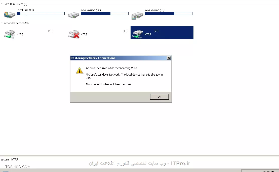

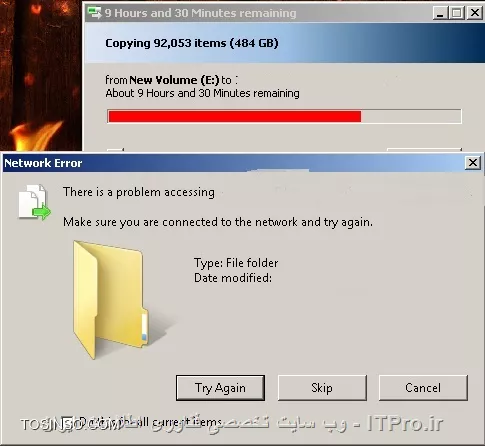

مدتی است برای شبکه مورد استفاده سازمان مشکل پیش آمده،در هنگام کپی فایلهای حجیم با اختلال کپی فایل ها در سرور مواجه میشوم همچنین در هنگام کپی فایلها به سرور،سرور شدیدا کند می شود و چراغ مربوط به هارد مداوم روشن است(جهت اطلاع هارد ها بصورت رید 5 پیکربندی شده اند)
البته در حالتی که کپی هم صورت نمی گیرد با همین مشکل نیز روبرو هستم دقیقا مثل حالتی است که برای مپ درایو ها زمانی مثل محافظ صفحه نمایش تعریف شده باشد در زمان نامشخص بر روی مپ درایو ها علامت ضربدر (که در عکس ها ی ضمیمه شده است) ،نشان داده می شود
map drive restoring
map drive Error

سلام دوست عزیز ،
بر اساس ایرادی که ویندوز داره اعلام میکنه ، اسم کامپیوتر (یا سرور) شما روی دستگاه دیگری هم وجود داره و با توجه به این ایراد میشه نتیجه گرفت که به اشتراک گذاری رو با اسم انجام دادین .
در فهرست کامپیوترهای سرور ، اسم دستگاهی که اشتراکهاش به مشکل خورده سرچ کنید به احتمال زیاد کپی اسم دسگاهتون رو پیدا می کنید و باید اسم اون دستگاه رو تغیر بدید حالا یا سهون این اسم کپی شده یا ایمیج این دستگاه جایی پیاده شده و اسم رو یادتون رفته تغیر بدید
مهم : با توجه به اینکه میگید بعضی وقتها اوکی هست یعنی دستگاهی که اسمش کپی این دستگاه هست همیشه آنلاین نیست و باید زمانی که مپها به مشکل میخوره این سرچ رو انجام بدین .
پاسخ در 1396/01/07 توسط

اگر دوستان به این مشکلات برخورد نمودند این مراحل را جهت رفع مشکل انجام دهند
1- مشکل کند بودن کپی اطلاعات با غیرفعال کردن سرویس Superfetch حل شد البته اگر شما از حافظه SSD استفاده می کنید کلا این سرویس را غیرفعال کنید البته برای هاردهای معمولی این سرویس باید فعال باشد ولی با توجه به استفاده از Raid 5 با غیرفعال کردن این سرویس ،سرعت جابجایی تاثیر چشمگیری داشت!البته اکثر دوستان در خصوص هاردهای معمولی گفتند باید فعال باشد!بستگی به سیستم شما دارد.
2-در خصوص غیرفعال شدن اتوماتیک مپ درایوها ،علاوه بر حذف انتخاب گزینه های Power managment درتنظیمات کارت شبکه که تاثیری زیادی بر این موضوع نداشت استفاده از تغییرات در رجیستری این مشکل را تا حدودی رفع نمود لطفا قبل از تغییرات در رجیستری پشتیبان تهیه کنید:
در سرور به این قسمت بروید
HKEY_LOCAL_MACHINE\SYSTEM\CurrentControlSet\Services\lanmanserver\parameters
این گزینه را ویرایش کنید بصورت hex
autodisconnect=ffffffff
اگر نبود ایجاد کنید
New>REG_DWORD
3- در کلاینت ها این تنظیمات را انجام دهید البته میتوانید بصورت یک فایل reg و ذخیره آن بر روی مپ درایو اشتراکی بر روی تمامی کلاینت ها اعمال کنید
HKEY_LOCAL_MACHINE\SYSTEM\CurrentControlSet\Services\lanmanworkstation\parameters
این را ویرایش کنید میتوانید مقادیر بین 1 تا 65535 را ثبت کنید (پیش فرض تنظیم سیستم 10 دقیقه است=600 ثانیه)
KeepConn
اگر نبود ایجاد کنید
New> REG_DWORD
3-دستور زیر را سرور در CMD تایپ کنید و در قسمت number مدت زمان به دقیقه را وارد کنید حداکثر :65535 دقیقه
net config server /autodisconnect:number
4-در نهایت اگر مشکلات فوق هنوز پابرجا بود این نرم افزار را دانلود کنید، ارتباط پایدار بین مپ درایو ها ایجاد می کند
Network Drive Manager
پاسخ در 1396/01/19 توسط

در سازمان این سرور کلا مجزا از بقیه سرور هاست و اینکه به هیچ طریقی به قسمت های دیگر سازمان ارتباطی ندارد فقط در سوئیچ یک پورت (ورودی) اختصاص داده شده که به هیچ عنوان وارد سرور نمی شود و از طریق vlan مسقیما به کلاینت ها می رود
بحث اشتراک گذاری نیز منتفی است با توجه به اینکه هیچ ارتباطی با دیگر قسمت ها ندارد و حتی اسم سرور خاص همین سرور است.
دسترسی ها نیز کاملا تنظیم شده و از این بابت مشکلی نیست البته قابل ذکر است که با توجه به مشکلات پیش امده برای برق اضطراری(ups) چندین بار سرور غیر اصولی خاموش شده و این مشکلات تقریبا از این موضوع شروع شد، sfc نیز انجام داده ام با توجه به این مشکل و قطع برق ولی تغییری حاصل نشد.
فقط اگر دوستان دسترسی هایGroup policy managment) Default domain Policy) قسمت filtering را اعلام کنند تا این قسمت را چک کنم ،چون به نظرم با قبل تفاوت دارد!
