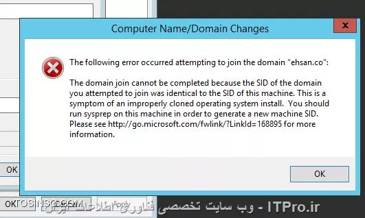

من میخوام یه اکتیو دایرکتوری دارم که کاملا سالمه و ویندوز 7 بهش join کردم و داره کار میکنه...
ولی الان میخوام یه سرور 2012 بهش join کنم ولی هرکاری میکنم با این پیغام روبرو هستم:
||http://tosinso.com/files/get/346c8c5c-2f53-4125-8cf8-594ee94512d3||
راه حل این مشکل چیه؟!

شما با ابزار new sid یا sysprep خود ویندوز sid ویندوز که قرار Join شه عوض کنید.مشکل حل میشه و راحت join میشه
پاسخ در 1396/01/12 توسط
sysprep رو توی run وارد کردم ولی ابزاری که واسم آورد اصلان کارایی نداشت..
میشه یکم بیشتر توضیح بدید؟

دوست عزیز مشکل شما به خاطر تداخل sid هستش برای همین باید sid ویندوز مورد نظر عوض شه برای این کار یا میتونید از ابزار خود ویندوز به نام sysprep استفاده کنید یا ابزار های جانبی مثل new sid
برای آموزش کار با sysprep لینک زیر را مشاهده کنید
مقاله: ابزار Sysprep و لزوم استفاده از آن در شبکه های کامپیوتری
