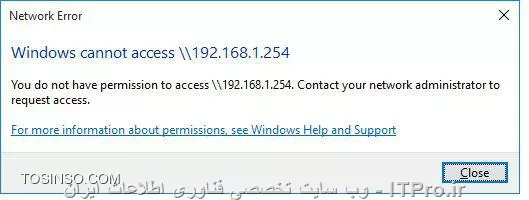

من روی لپ تاپم ویندوز 10 دارم ! و در شرکت ما دو تا سرور وجود دارد برای دسترسی به شیر فولدر ها داخل قسمت جستجو File Explorer ادرس سرور رو میزنیم فقط از روی سیستم من ارور زیر را میده مابقی سیستم های داخل شبکه مشکلی ندارن مشکل از کجاست ؟؟
Error

در کنترل پنل در قسمت کردنشیال منیجر هرگزینها ایی هست رو پاک کنید مجدد سعید کنید
شاید با یه پسورد اشتباه یا پسوردی که بعدا تغییر کرده دارید لگین میشید

سلام، شما دسترسی ندارید. اون یوزری که روی لپ تاپتون باهاش لاگین میکنید دسترسی براش تعذیف نشده که به فایل سرور دسترسی داشته باشه.
