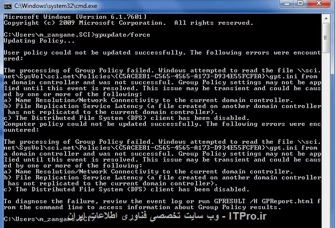

پیغام خطا در هنگام اجرای دستور gpupdate /force
با سلام خدمت دوستان عزیز
یوزری به نام mzangane روی ماشینی m-zangane لاگین می کرده . یوزر فوق رو پاک کردم و دوباره با همان نام قبلی یعنی mzangane یه یوزر جدید ساختم. با یوزر جدید ساخته شده ، روی همان ماشین m-zangene لاگین می کنم اما پالیسی های اکتیو مربوطه روی این ماشین اعمال نمیشه. چندین بار gpupdate force رو روی ماشین اجرا کردم . حتی یه مرتبه disjoin و join کردم. اما کماکان پالیسی ها اعمال نمیشه. خطای اجرای دستور gpupdate force تو شک
خطای اجرای gpupdate /force
زیره. لطفا راهنمایی کنید . با تشکر

با سلام بله البته مشکل حل شد . اشکال کار از پروفایل قبلی یوزر بود . هر دو پروفایل رو که به نام این یوزر بود منتقل کردم به یه درایو دیگه و سیستم رو ریست کردم . یه بار هم دیس جوین و جوین کردم . درست شد.

cmd رو با run as administrator باز می کنید؟
