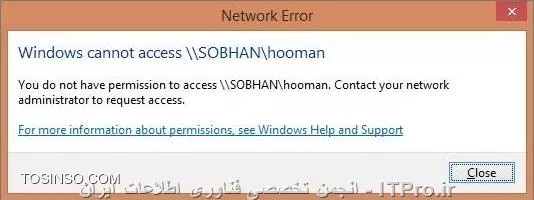

سلام دوستان وقت بخیر.بنده یک شبکه workgroup ساختم ولی وقتی میخوام فایل شیر شدم رو باز کنم در هر دو سیستم ارور زیر داده میشه.به نظر شما مشکل از کجاست؟درقسمت Permission هم گزینه Full Control رو انتخاب کردم.

اما در این لیست اسم کامپیوتر مقصدم نیست...!

آقای خلیفی کارهایی که گفتید رو انجام دادم اما بازم نشد!
BLACKHAT ، گزینه هایی که گفتید رو پیدا کردم سعیمو کردم ولی به نتیجه ای نرسیدم.قبل از اینکه تصویر نتیجه ی Effectıve access رو بذارم،باز هم ی سوال برام پیش اومد،مطابق عکس زیر پس از اینکه سرچ رو میزنم گزینه هایی پیدا میشه...ایا در این قسمت باید کامپیوتر مقصد رو اد کنم؟!آقای خلیفی کارهایی که گفتید رو انجام دادم اما بازم نشد!

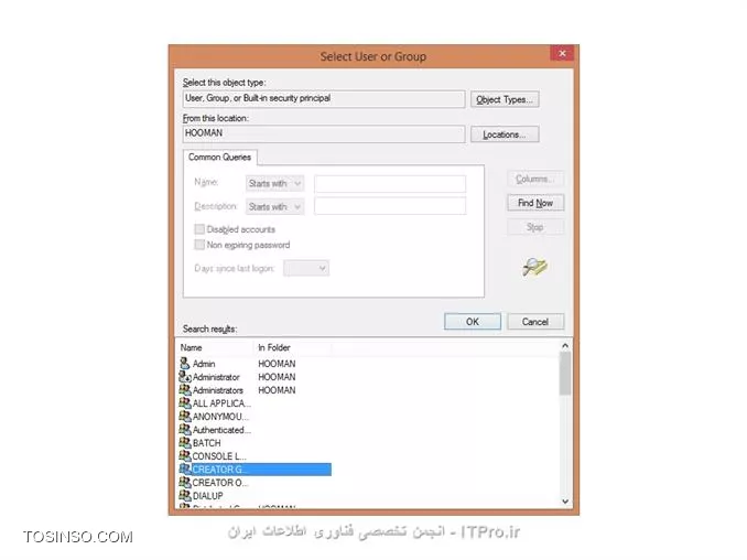

blackhat از راهنماییتون بسیار ممنونم...از صبح ذهنم درگیرش بود بالاخره با راهنمایی های شما و آقای خلیفی موفق شدم!مشکل اینجا بود که بنده در اون لیست select user and group دنبال اسم کامپیوتر مقصد بودم.هنوزم نمیدونم چرا اسم کامپیوتر مقصد تو لیست نیست اما این دفعه گزینه everyone رو انتخاب کردم و بقیه راه هایی که شما گفتید رو رفتم و در آخر بالاخره انجام شد.
||http://network.tosinso.com/files/get/d611cec9-35d3-4100-a39a-4c8112644c9b||

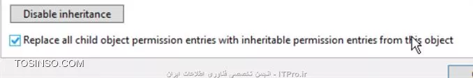

دوست عزیز با عرض معذرت سه تا سوال دیگه برام پیش اومده و اونم اینه که:
1- منظور از این این گزینه چیه؟...Replace all child object auditing entiers with همونطور که گفتید بنده این گزینرو تیک زدم.

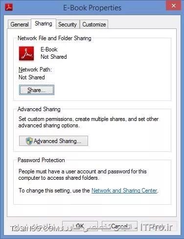

سپس به کامپیوتر مقصد برین و روی اون فولدر که قصد Share کردن دارین، راست کلیک کنید و سپس گرینه Properties رو انتخاب کنین.
حالا به تب Sharing برین.

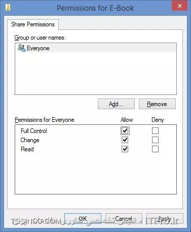

||http://network.tosinso.com/files/get/3cd4a4fe-a1a4-4cb6-bcac-dd553f880353||

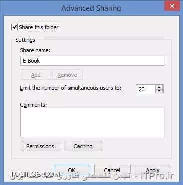

حالا گزینه Advanced Sharing رو انتخاب کنین و سپس گزینه Share this folder رو انتخاب کنین و برای این Share، یک اسم انتخاب کنین.
||http://network.tosinso.com/files/get/7f7ec009-1e46-48b6-9757-c25ae14d7948||
حالا پاین صفحه گزینه Permissions رو انتخاب کنید. حالا برای اطمینان از اینکه مشکلی به وجود نیاد، به Everyone دسترسی Full Control بدین.

چون عضو دامین نیست.. شما به گروه everyone پرمیژن full control رو بدید و تیک گزینه ی ...replace all child رو بزنید بعد به سر برگ Share برید و به گروه everyone هم full control permision رو بدید بعد تنظیمات رو apply و ok کنید بعد چک کنید ببینید دسترسی دارید یا نه... یک عکس از قسمت effective access بزارید بهتره..

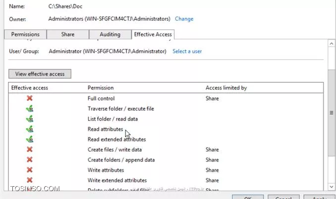

بهتره یک بار از سر برگ Effective access دسترسیتون از کلاینت و یوزرتون رو چک کنید
||http://network.tosinso.com/files/get/143cc45f-bc05-4be3-9c0b-53ccff2e02f1||
و دقت کنید که برای فایل به اشتراک گذاشتتون بجز در سر برگ Share در سر برگ permisions هم پرمیژن بدید به یوزر یا کلاینتتون.

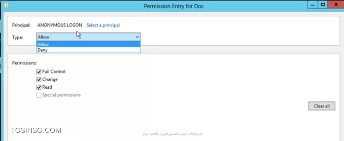

از اونجا که شما فایل رو میبینید پس مشکلی از شبکتون نیست و احتمالا مجوز execute نداشتید و الان هم full control اعمال نشده‌(احتمال میدم) تیک گزینه ی زیر رو بزارید و  apply ،ok  کنید...
||http://network.tosinso.com/files/get/5a896cda-bbde-4c15-b380-5fc644e99ddd||
در تب type باید allow و یا Deny بودن دسترسی رو مشخص کنید..
||http://network.tosinso.com/files/get/b624bc14-b315-4b4b-875d-e5ab50deda36||
اگه مشکل حل نشد از نتیجه ی Effectıve access یک عکس بزارید تا راهناییتون کنیم...

چک کنید که کلاینت یا یوزر شما قبل از اعمال full control permision، پرمیژن deny دیگه ای نداشته باشه یا در گروهی قرار نداشته باشه که اون گروه دسترسی نداشته باشه به فایل share شده.(‌ شما full control permision دادید به یوزر اما اگه یک permision مربوط به عدم دسترسی کاربر هم وجود داشته باشه; Deny permision بر allow permision اولویت داده میشود)
همچنین بعد از اعمال permision ها تیک گزینه ی ....Replace all child object auditing entiers with را هم بزنید.
