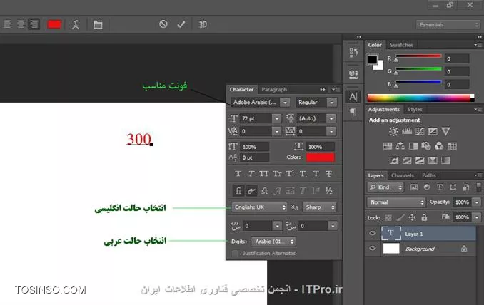

سلام دوست عزیز، برای حل مشکلتان کافیست به ترتیب، مواردی را که در تصویر زیر مشخص نموده ام، انجام دهید، ابتدا فونت مناسبی را انتخاب نمائید ترجیحاً غیر فارسی، سپس از تب Character ، زبان English را برای نمایش انتخاب نمائیدو نهایتاً از قسمت Digits، حالت Arabic را برای نمایش اعداد برگزینید، انشاءالله مشکلتان حل می شود.
||http://graphic.tosinso.com/files/get/40480fc7-092b-4be9-bcb3-d2a072617c0e||
 البته در دوره آموزش فتوشاپ سایت هم قسمتی بصورت فیلم آموزشی برای تایپ انگلیسی درست شده که اگه ببینیدش خالی از لطف نیست. در مقاله حل مشکل تایپ انگلیسی اعداد در فتوشاپ نیز به حل این مشکل پرداخته ایم.

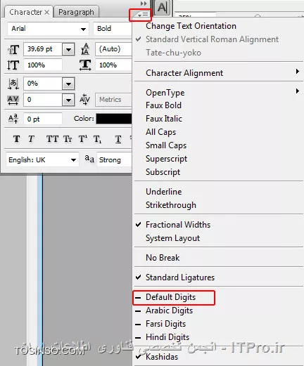

روش حل مشکل شما بشرح زیر است.
بعد از انتخاب متن یا اعداد مورد نظر از تنظیمات پاراگراف گزینه های مشخص شده را انتخاب کنید تا اعداد به انگلیسی یا پارسی تبدیل شود.
