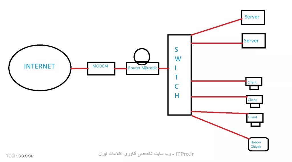

این نقشه رو واستون کشیدم ببخشید کلیه
شما باید نقشه شبکتون مثل زیر باشه و هر بخشش تنظیمات خاص خودشو داره که باید کم کم و از یک کنار شروع کنید تا پایان
نقشه یک شبکه
