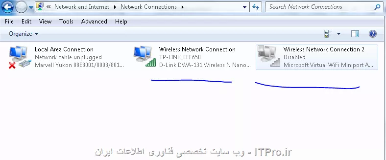

دوست عزیز
اون کارت شبکه وایرلس دومی virtual هستش و برای مواردی مثل hotspot استفاده میشه نیازی ندارید پاکش کنید

توی یکی از سایت های خارجی که همین مشکل رو داشتن گفتن که یکبار درایورش توی safe mode حذف و نصب بشه خوب میشه که انجام دادم و درست شد ولی بعد از ریستارت وقتی داخل سیستم رفتم درکنار کانکشن اصلی یه کانکشن دیگه ساخته بود که غیرفعاله و قابل حذف هم نیست .
عکسش اینه
عکسش اینه
||https://network.tosinso.com/files/get/4a2917d0-3757-4eb9-a75d-734d0e9945be||
