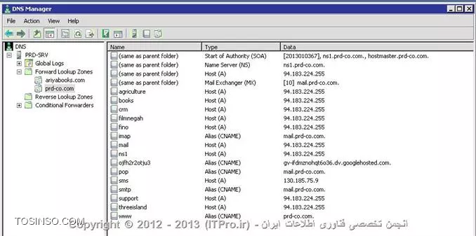

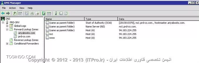

رکورد www هم اضافه کردم اما مشکل حل نشد.
||||Domain prd-co.com::
||||Domain prd-co.com::||::http://www.tosinso.com/files/get/620ca059-d677-4a2b-b286-ab384cec10c2||
||||Domain Ariyabooks.com::||::http://www.tosinso.com/files/get/8e3a94ff-412d-47f6-90be-0cb32930f071||
