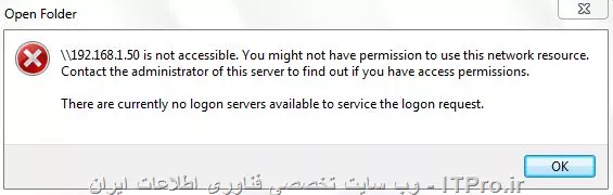

دوستان و اساتید میخواستم بدونم که خطای زیر ناشی از چه چیزی میباشد.شبکه من یک شبکه دامینی میباشد که تا چند روز پیش در گرفتن پرینتر مشکلی نداشتند کاربران شرکت اما چند روزی هست که با مشکل زیر مواجه میشوند و هر کاری کردم نتوانستم این مشکل را حل کنم دوستان اگه راحلی سراغ دارن به بنده پیشنهاد بدن.
با تشکر.
خطای اتصال به پرینتر

سلام،
به سیستم 192.168.1.50 پینگ دارید؟
مشکل DNS ندارید؟
با UNC Path یه بار تست کنید...

دوستان با تشکر از نظراتتون اما همه کاراهایی رو که فرمدید رو قبلا انجام دادم و جواب نگرفتم.

به فایلهای share شده روی اون سیستم هم دسترسی ندارین؟

فایروال و آنتی ویروس و ویروسی بودن سیستم چک کنید
پرینتر رو پاک کنید و دوباره نصب کنید
