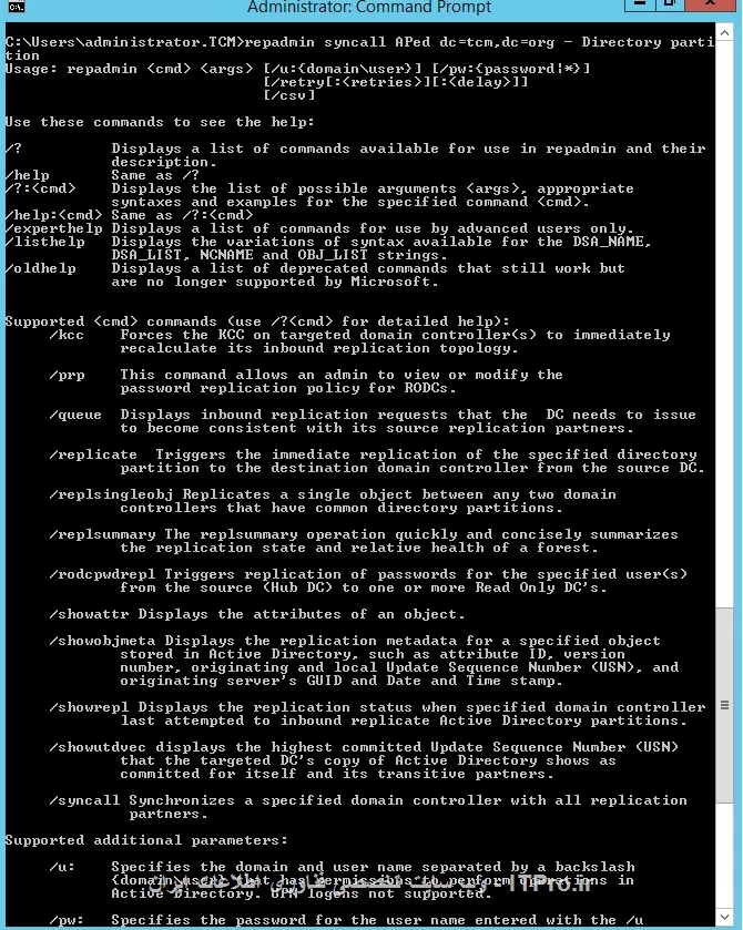

||https://network.tosinso.com/files/get/a0ea6ba4-7b47-49ca-99c8-44ba29539df5||
مشخصه که یه جای دستور اشتباه می کنم ولی نمیدونم کجاست

من دستورات شمارو کپی کردم و همه مقادیر رو جایگزین کردم ولی بازم نشد

repadmin syncall APed dc=domain,dc=com - Directory partition
repadmin syncall APed cn=configuration,dc=domain,dc=com - Configuration Partition
repadmin syncall APed cn=schema, cn=configuration,dc=domain,dc=com - Schema Partition
repadmin syncall AdeP
این دستورات رو اجرا کنین
پاسخ در 1396/02/11 توسط
نه دیگه مهندس اسم دامین شما
دامین کنترلر شما و تمامی مقادیر رو باید از روی مشخصات شبکه خودتون جایگزین کنین

دستورات عیناً به همین شکل هست یا باد اسم دامین جایگزین بشه در داخل دستورات؟
چون من که اجرا کردم گفت که دستور مشکل داره
خطا نیست، مشخصه به سینتکس کامند ایراد میگیره که Help میاره
