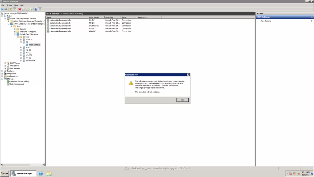

و در هنگام ریپلیکیت دستی با خطای زیر روبرو می شم
sazman-dc1

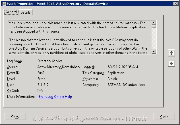

البته تو event ها هم خیلی از خطای زیر هست
sazman-dc

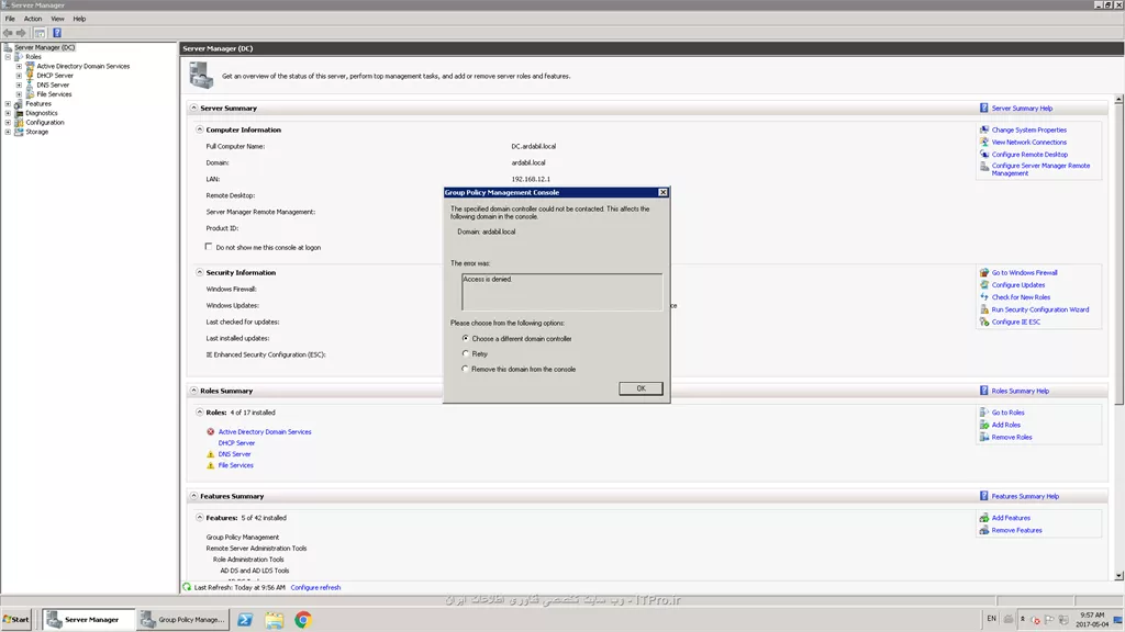

امروز هم به هنگام باز کردن group palicy با خطای زیر مواجه شدم
Dc1

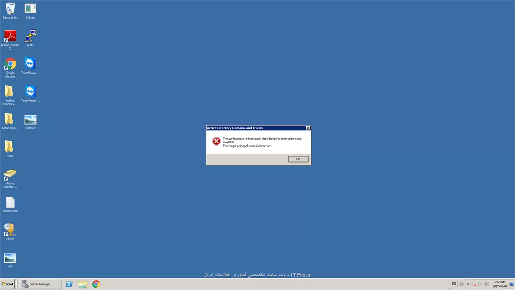

قسمت Active Directory Domains and Trusts رو هم باز کردم این خطا رو میده
DC

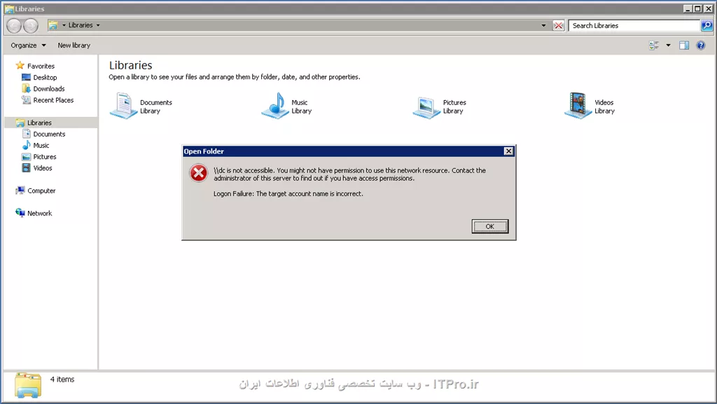

دوست عزیز اگر اشتباه نکنم
هر دومین کنترلر می بایست 2 پوشه رو به اشتراک بذاره (netlogon و sysvol) و از رو اطلاعات این پوشه ها باهم سینک میشن
اگر به شیرفولدر ها کلا قطعه علل شایعی که در رابطه با عدم دسترسی به شیر فولدر ها هست رو بررسی کنین
مثال فایروال
سرویس های Computer Browser - Netlogon -Server- Workstation در حال اجرا باشند. و ....
پاسخ در 1396/02/18 توسط
از طریق FQDN میتونید پینگ سرور مقابل رو بگیرین؟
می تونید به Share Folder های سرور مقابل دسترسی داشته باشین؟
ساعت های سیستم ها باهم تنظیم هستند.؟
بررسی کنین ببینید فولدر Sysvol و یا Net Logon به اشتراک گذاری شده اند یا نه؟

با سلام دوباره
پینگ انجام میشه
ساعت سیستم ها تنظیم هست
ولی دسترسی به فولدرشیر امکان پذیر نیست
dc
