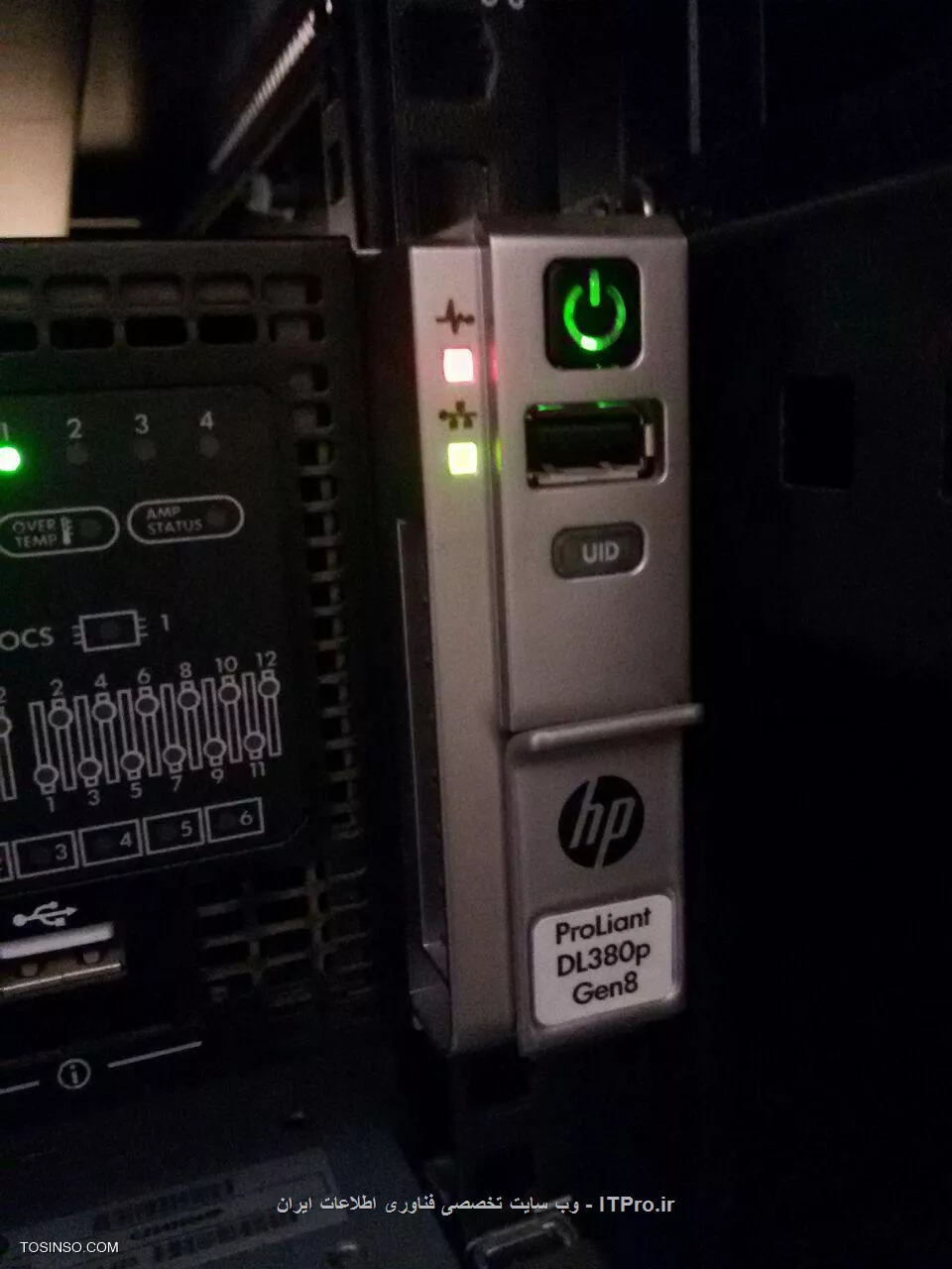

سلام دوستان عزیز
دلیل روشن شدن چراغ قرمز رنگ سرور چیست با توجه به عکس ارسالی...
کابل پاورها رو یکی یکی بیرون اوردم سرور همچنان روشن بود یعنی پاورها مشکل نداشتند ولی نمی دونم چرا چراغ قرمز رنگ روشن می شود؟؟؟

دوست عزیز iLO رو چک کن
لاگ هاش رو اینجا بزار
تشخیص عیب از روی عکس کار جالبی نیست

تا حالا ILO رو چک نکردم میشه توضیح بدید دوستان چی کار کنم

این ارور مربوط به پاور است
ممکنه پاور الان سالم باشه ولی شاید ضعیف شده و ولتاژ وآمپراژ مورد نیاز رو تامین نمیکنه درسته شاید الان کاملا از کار نیفتاده اما این هشداریه که در آینده نزدیک کاملا مشکل دار میشه...

- این چراغ ایرادِ منبع برقه
۱- یا از دوتا پاور ساپلای یکیش وصله و دیگری نه!
۲- یا دوتاشم وصله ولی یکی از پاورا خرابه!
۳- یا مقدار آمپراش و ولتاژ به اندازه نیست!
خلاصه باید هردو پاور قویأ چک بشن!

لاگ ILO عکسش رو میزارین؟

بجای کابل ها خود ماژول پاور را خارج و وضعیت چک کنید ...
