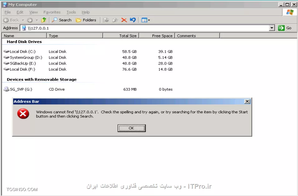

سلام خدومت دوستان ، من به یه مشکلی خوردم که تاحالا نخورده بودم ، در قسمت ادرس بار وقتی آدرس loopback میزنی یا هر آدرس Ip دیگه تو شبکه ارور میده ولی پینگ میده همون آدرس هارو ارورشم اینه
windows cannot find //127.0.01 check the spelling and try again or....

یک بار کارت شبکه رو پاک کنید از توی دیویس منیجر و دوباره نصب کنید ببینید حل میشه؟
پاسخ در 1396/02/16 توسط
وقتی تو run میزنم میگه no network provide.......
help me plase...دیگه راهی به نظرم نمیرسه تنها راهی که تو فکرمه تعوض ویندوزه
اصلا یه کار شبکه دیگه گذاشتم نشد
پاسخ در 1396/02/17 توسط
توی run هم که می زنید همین پیغام میاد؟
ITPRO ی عزیز در کنسول مدیریتی Compmgmt.msc بررسی کنید که همه Default Share ها وجود داشته باشند ، سرویس Server در قسمت سرورها فعال و در حالت Running باشه و از طرفی مطمئن باشید که دستور زیر رو زدید و سیستم رو Restart کردید :
netsh winsock reset
اگر نشد باید ویندوز رو بروز رسانی کنید تاریخ سیستم عامل شما منسوخ شده دوست من ...
