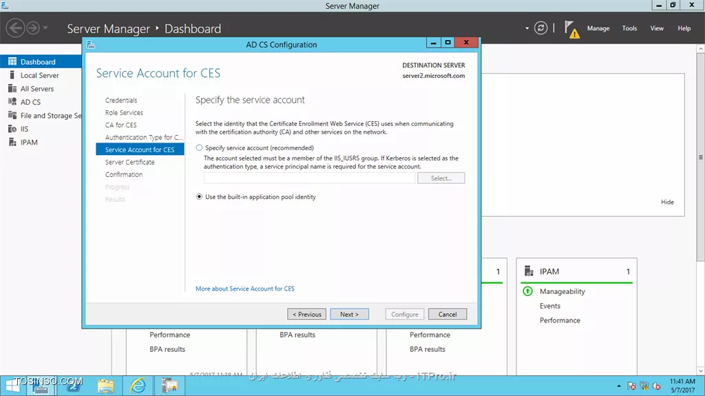

دوستان لطفا این مرحله نصب certificate authority توضیح میدید
ممنونم
ممنونم
||https://tosinso.com/files/get/5d5c50ca-ef6c-49aa-8a6d-5ef63968794f||

فکر میکنم خود CA از کاربر های سیستمی برای این کار استفاده میکنه

گزینه دوم جه کاربری انتخاب میکنه ؟
پاسخ در 1396/02/18 توسط
در این قسمت باید یک کاربر اختصاصی تعریف کنید که درخواست های کاربر ها و کلاینت ها دریافت کنه و به CA سرور ارسال کنه
این کاربری که برای این کار قرار میدید باید حتما عضو گروه IIS باشه
