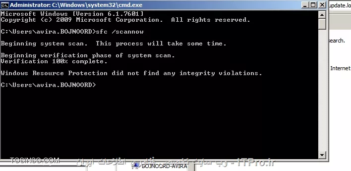

1-ابتدا در کنسول Services سرویس wuauserv را متوقف می کنیم.
2-سپس با دستور SC delete wuauserv سروویس را حذف می نمائیم.
3-کلاینت را ریست می کنیم.
4-دستور SFC /SCANNOW را اجرا کرده تا سرویس wuauserv نصب شود.
با دستورات بالا به نتیجه ناموفق زیر میرسم.
||https://network.tosinso.com/files/get/5ebdbae9-aeb4-4248-a5a6-cfc24ea999be||

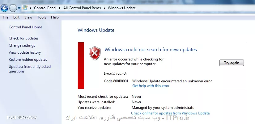

وقتی هم کلاینت رو آپدیت میزنم این تصویر میاد.
||https://network.tosinso.com/files/get/bfb94325-8399-4535-a98f-815353bd6610||
اره فقط فایل های آپدیت به ویندوز نمیرسند.در صورتی که نام سیستم به گروه wsus در سرور اضافه میشود.و بقیه پالیسی های به جز دریافت آپدیت مثل بستن یو اس بی و دیگر پالیسی ها توسط ویندوز کلاینت  دریافت میشوند.اون مسیر در system 32 مربوط به کلاینت وجود ندارد.

یک مشکل دیگه که پیش آمده .در جند تا از سیستم هام وقتی wsus ویندوز 7 رو از قسمت سرویس پاک کردم الان با دستور
sfc /scsnnow نصب نمیشود.و در سرویس ها هم دیگر وجود ندارد.چطور آن را دوباره نصب کنم.تصویر آن در پیام بالاتر وجود دارد.و خطای
windows resource protection did not find any integrity
میدهد.
