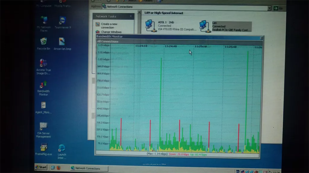

یک عکس از صفحه اصلی isa که رولها رو نشون میده بزارین...
پاسخ در 1396/02/20 توسط
