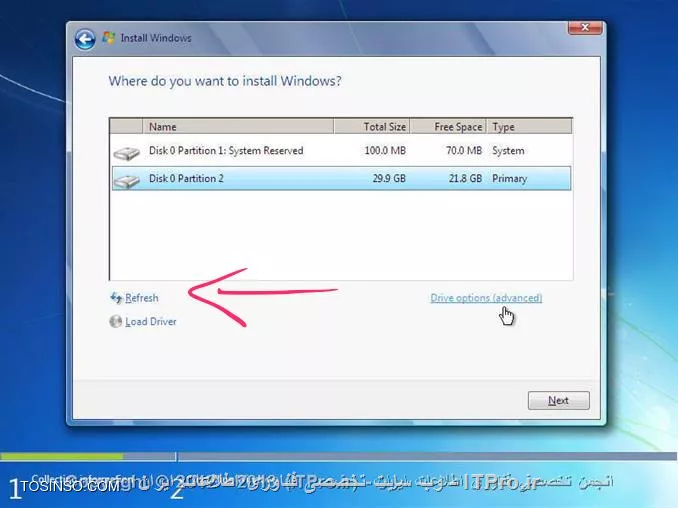

گزينه Refresh در پارتيشن بندي نصب ويندوز
عكس سوال
گزينه Refresh در هنگام پارتيشن بندي قبل نصب ويندوز چكار ميكنه
ديدلش بودن اين گزينه چيست؟

این گزینه دوتا کاربرد عمده داره:
1. برای استفاده از قابلیت Hot Plug
2. برای اضافه کردن VHD
1. Hot Plug یه قابلیت جالب هست که تنها توسط سخت افزارهای سروری یا سخت افزارهای خاص پشتیبانی میشه، و با کمک اون میشه در حالی که کامپیوتر روشنه و داره کار میکنه بهش هارد دیسک جدید اضاف کنیم. بعضا ممکنه بخایم ویندوز رو روی یه هارد دیسک نصب کنیم اما به یکباره نظرمون عوض بشه و یه هارد دیسک دیگه به صورت Hot Add اضاف کنیم تا ویندوزو روی اون نصب کنیم. حالا اگه سیستمون قابلیت Hot Plug داشته باشه بدون نیاز به خاموش کردن اون میتونیم یه هارد دیسک جدید در لحظه وصل کنیم به کامپیوتر و با زدن Refresh هارد دیسک جدید هم بهمون نمایش داده خاهد شد و اون موقع میشه ویندوز رو روی هارد جدید نصب کرد
2. کاربرد دومی که داره این Refresh مربوط به زمانیه که بخایم ویندوز رو روی VHD و هارد دیسک های مجازی نصب کنیم، که میشه بعد از ساخت VHD از طریق دستورات Command Prompt توی همون لحظه و با زدن Refresh لیست VHDهای جدیدو دید و اقدام به نصب ویندوز بر روی VHD کنیم. اتفاقا یه آموزش هم راجع به نصب ویندوز بر روی VHD توی همین سایت هست که میتونید از طریق این لینک مشاهدش بفرمایین.
