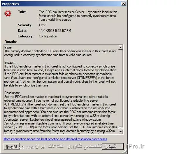

تو همون بخش وقتی دوباره scan this role رو می زنم دوباره خطا رو میاره
پاسخ در 1392/08/10 توسط

  1.  باسلام
# ||http://network.tosinso.com/files/get/43cc5f0d-1da6-426e-8c6a-75d25368c866||
پیغام خطایی که تو تصویر بالا نشون میده به خاطر چیه ؟؟
time سرور و کلاینت ها هم اتوماتیک تنظیم شدن و Sync هستن
پاسخ در 1392/08/09 توسط
w32tm /config /computer:ADD-SERVER2.itpro.local /syncfromflags:domhier /update
این دستور رو وقتی توی dc دوم میزنم پیغام میده که با موفقیت انجام شد ولی پیغام error هنوز هم هستش
خطای قبلی وجود داره یا ایجاد شده ؟ این دو تا موضوع متفاوت هست.
لطفا سئوالتون رو در تالار گفتمان به عنوان یک سئوال جدید مطرح کنید این بحث بسته شده متشکرم
پاسخ در 1394/03/31 توسط
همونطور که خودتون هم میدونید یکی از کارهایی که PDC Emulator انجام میده Time Synchronization هست که در اینجا دچار مشکل شده ، سروری که روی اون نقش PDC Emulator وجود داره نمیتونه یک Time Server رو پیدا کنه به همین دلیل خطا میده ، حالا دو حالت داره ، یکی اینکه شما از یک Time Server خارجی استفاده کنید که نیازمند اتصال سرور به اینترنت هست و دومی اینکه از یکی از سرورهایی که در شبکتون وجود داره و در نقش DC هست به عنوان Time Server استفاده کنید که در این صورت بنده مورد دوم رو پیشنهاد می کنم ، میتونید CMD رو با دسترسی Administrator بر روی PDC Emulator سرور باز کنید و دستور زیر رو با تغییراتی که برای معرفی اسم سرور هست وارد کنید تا مشکلتون حل بشه :
w32tm /config /computer:<<PDC-FQDN>> /syncfromflags:domhier /update
دستور رو وارد کنید و مجددا نتیجه رو اعلام کنید ، ترجیحا یکبار Event Viewer رو لاگهاش رو حذف کنید تا بدونید جدیدترین Log کدوم هست. موفق و پیروز باشید
