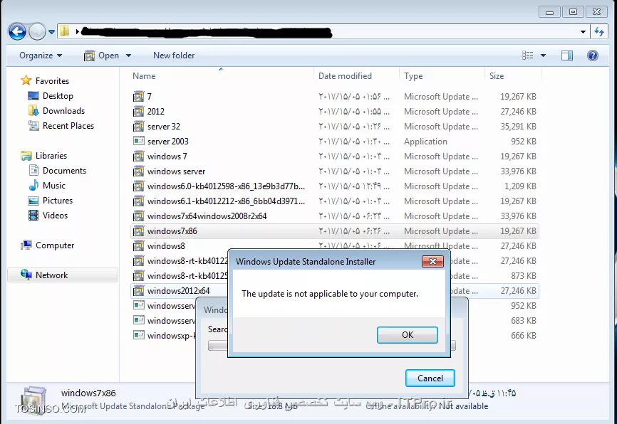

من تو سیستمای کلاینتم میخوام ویندوز آپدیت آفلاین کنم این ارور میده؟؟؟

سلام این آموزشی که لینکشو گذتشتین میگه باید انلاین باشی که من میخوام آفلاین انجام بشه
پاسخ در 1396/02/30 توسط
دوست عزیز آپدیتی که گرفتم مخصوص همین ویندوز هست تازه مطمنم هستم این آپدیت انجام نشده روی سیستم
آموزش دومی گفته باید آنلاین باشین؟
باید ببینید پیش نیاز این آپدیت چی هست...
و باید ببیندی این اپدیت توی دل چه اپدیت های دیگری هست...
مثلا یک اپدیت اگر نصب بشه یکسری ها را درون خودش داره حالا اگر بخواهید اون اپدیتهایی که توی این اپدیت هستن رو نصب کنید این خطا رو میده
توی سایت زیر برید و اپدیت رو سرچ کنید و بازش کنید در تب های مختلف برای شما توضیح داده کامل که چه اپدیتایی داخل این اپدیت هست
http://www.catalog.update.microsoft.com
تاریخ و ساعت تنظیمه
ویندوزام همه سرویس پک 1 هست ولی روی بعضی ها نصب میشه روی بعضی ها این ارور میده
دوست عزیز این پیغام به دو دلیل ممکنه بیاد
1- اینکه ویندوز شما آپدیت شده و نیازی به این آپدیت دوباره نداره
2- اینکه این فایل آپدیت مربوط به سیستم عامل شما نیست و باید از یک آپدیت دیگه استفاده کنید
از تنظیم نبودن ساعت و تاریخ هم ممکنه این ارور بیاد
ویندوزتون سرویس پک یک رو روش نصب کردین؟
اره چون من افلاین بودم ارور داد
