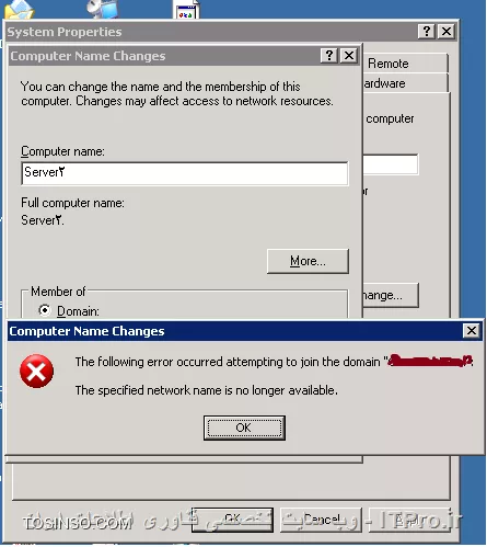

من یه سیستم با ویندوز سرور 2012 R2 دارم که روی اون دامین راه اندازی کردم و حالا میخوام کلاینتهام رو بهش جوین کنم.ویندوز 7 و به بالا مشکلی ندارن و ارتباط برقرار میشه،اما در ویندوز ایکس پی و سرور 2003 متاسفانه با این خطا متوقف میشم:

بخش Dns کارت شبکه کلاینتها رو هم آی پی دامین سرور که dns  سرور هم هست می زارم.

یا اینکه خطای "the Network Path was not found" رو دریافت میکنم.(این خطا در ویندوز Xp)
این درحالیه که میتونم دامین سرور رو پینگ کنم.

در ویندوز سرور 2003 مشکل از تنظیم dns بود که حل شد.من چند رنج آی پی برای کارت شبکه انتخاب کرده بودم.
اما هنوز تو ویندوز Xp مشکل دارم!

بنده آدرس دامین رو درست تایپ میکنم و این کار در ویندوزهای بالاتر مشکلی نداره.البته این رو هم اصلاح کنم که متاسفانه پینگ هم ندارم.فایروال رو هم خاموش کردم.یه جستجو گردم دیدم یه جا داره به Functional Level ربطش میده.آیا ممکنه به اون ربط داشته باشه؟

در ادامه صحبتهای استاد این رو هم اضافه کنم که بزارین خوده دستگاه ipبگیره و دستی ipندین و تست کنید

ping هم ندارین؟ اگر ping ندارین اول دنبال بر طرف کردن مشکل ping باشین
بین کلاینت و سرور روتر ندارین؟
سوئیچ و کابل سالمه؟ درایور کارت شبکه کلاینت رو پاک کنید و مجدد نصب کنید

این خطا ینی اینکه چنین دومینی تو شبکه وجود نداره. اسپل دومینی که وارد میکنید رو لطفا دقیق تطبیق بدین با نام دومین اصلی.
و اینکه فایروال رو موقتا روی اون کلاینتی که میگین مشکل دارین یه بار خاموش کنین مجدد تست بزنین نتیجه رو بگین

اون هم نباید مشکلی داشته باشه پیگیر تنظیمات و درست کردن ping و ipها باشین
