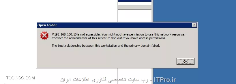

یه سیستم تحت دامین دارم تو شبکه که فایل شیرینگ بوده (فولدری به اشتراک گذاشتم روش )چند روزه از کار افتاده همه سرویسای ویندوزم چک کردم کسی میتونه راهنمایی کنه
این پیغام میاد

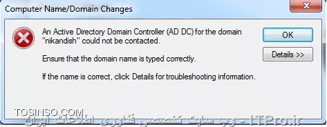

مشکل حل شد نام سیستم از لیست کامپیوتر ها حذف شده بود . از دامین خارج کردم حل شد الان مشک اینه که دیگه نمیشه جوین دامین کرد نام ویندوز را هم عوض کردم ولی بازم نشد . dns هم درست کار میکنه یهنی پینگ دامین نیم را دارم فایر وال ویندوز و انتی ویروسم off هست
IP سیستم را در DNS پیدا کنید و آن را حذف کنید و دوباره امتحان کنید
در صورتی که جواب نگرفتید IP این سیستم clinet را تغییر بدهید

بنده هم وقتی اومدم یه سیستم رو از جوین خارج کردم بعد خواستم جوین کنم نمیشد اومدم از روی اکتیو دایرکتوری اسم کامپیوتر رو حذف کردم و بعد نام سیستم رو تغییر دادم بعد چندبار پشت سرهم زدم تا جوین شد!!!
