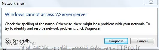

این مشکل از نزدیک به 2 ماه پیش شروع شد و نمیدونم دلیلش چی بود. خیلی اتفاقی این طوری شد. تا اینکه چند روز پیش ویندوز عوض کردم و روز اول مشکلی نداشت و همه چیز اوکی شده بود. ولی بعد از یک خاموش و روشن کردن دوباره برگشت به همین حالت.
11 تا کلاینت دارم ولی هیچکدومشون توی Network Places سیستم سرور رو پیدا نمیکنن. حتی از توی خود سرور هم که میخوام فایل های شیر شده رو باز کنم اول چند دقیقه ای طول میکشه و بعدش ارور زیر رو میده.
||https://network.tosinso.com/files/get/add6df1d-eed0-4337-9c0f-c2a83b8f6277||
