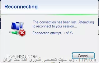

به تازگی تو ریموت دسکتاپ به مشکلی بر خوردم که واقعا منو کلافه کرده خواستم ببینم کسی از شما عزیزان میتونه منو راهنمایی کنه
من چندین سرور دامین 2008 تو چندین نقطه از استان دارم و همیشه با استفاده از ریموت دسکتاپ بهشون وصل میشدم و به راحتی باهاشون کار میکردم ولی به تازگی که به سرور ها ریموت میزنم مکررا قطع و وصل میشه و پیغام زیر رو میده:این قطع و وصل شدن هر 2-3 دقیق یکبار اتفاق می افته به نظرتون چیکار کنم لطفا بنده رو راهنمایی بفرمایید:

متن پیغام هم به شرح زیر هستش:
the connection has been lost Attempting to reconnect to your session
connect attempet 1-20

امکان ویروسی شدن خ کم هستش ، چون این مشکل برای من هم اتفاق افتاده ، ولی مطمئن هستم شبکه من ویروس نداره چون هم فایروال دارم ، هم کسپراسکای.
دلیل اصلی همنطوری که فرمودن بالا بودن ترافیک میتونه باشه.

ویندوزی که باهاش دارین به این سرورها ریموت میزنین چیه؟
vpn می زنین و بعد ریموت میزنین یا مستقیم ریموت می زنین؟

دوست گرامی در بعضی موارد وقتی منابع سیستم کاملا درگیر باشن خودکار میندازه بیرون شما بهتره از یه فایروال و یا انتی ویروسی استفاده کنید شاید ویروسی شده

توی شبکه ماهم همین مشکل هست! ریموت قطع میشه در حالی که time پینگ هیچ تغییری نمیکنه! بعضی وقتا هم تا چند ساعت ریموت وصل میمونه! یعنی در واقع از طرف سیستم مقصد کانکشن قطع میشه
راهی برای تست دقیق تر وجود داره؟

ویندوز سیستمم windows 7 ultimate 32 bit هستش
بهدشم من یا ریموت مستقیم میزنم یا که با نرم افزار VNC Viewer که تو هر دوش این مشکلو دارم

در زمانی که این ارتباط قطع میشه ، ping سرور هم قطع میشه؟

این مشکل بیشتر زمانی رخ میده که ترافیک شبکه شما بالا باشه ، گاها ممکنه بسته ها به مقصد نرسن و قطعی رخ بده ، شاید در شبکه شما لوپ ایجاد شده تو باعث بالا رفتن ترافیک شما شده و این قضیه هم باعث گم شدن بسته ها میشه و نهایتا ارتباط شما قطع میشه.

نه من پینگ سرور رو بدون قطعی دارم فقط ریموتم این طوری قطع میشه

پورت ریموت دسکتاپ 3389 و پورت vnc 5900 است و با هم فرق می کنند اگر توی هر دو مشکل دارین شاید مشکل این باشه که سرعت اینترنت شما داره کم و زیاد میشه و از اونجایی که گفتین با سرورهای مختلف این مشکل رو دارین پس مشکل از سمت خوده شماست نه سرورها

سلام من سه دلیل به ذهنم میرسه
1_ حملات تکذیب سرور
2_سرعت پایین
3_استفاده کامل از منابع سرور
حالا یه راه حلی هم دارم شما بهتره پورت ریموت دسکتاپتون رو تغییر بدین و پورت 3389 رو ببندین مخصوصا UDP
