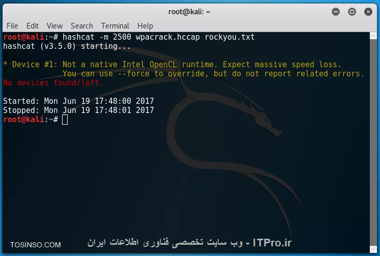

وقتی دستور hashcat -m 2500 NameFile.hccap NameFile2.txt رو در کالی لینوکس اجرا می کنم، خطا بهم میده، خطایی که به صورت زیر هست:
*Device #1 : Not a native Intel OpenCL runtime, expect massive speed loss you can use --force to Override this but do not post error reports if you do so no devices found/left
<left>
<left>
||https://tosinso.com/files/get/1cb01378-857c-449d-9844-b54b5728d341||
از --force هم استفاده کردم، اما مشکلم حل نشد، فکر کنم مشکل از سیستمم باشه ، اما متوجه نمیشم که مشکل از کجاشه
ممنون میشم دوستان کمک کنند، خیلی حیاتیه، پروژه درسیم معطل این تیکه است

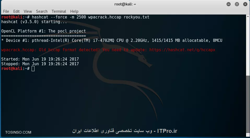

تازگی وقتی دستور --force رو میزنم این رو بهم نشون میده
لطفا جز به جز راهنماییم کنید، خیلی اطلاعات ندارم

سلام دوست عزیز .
--برای اون مشکل اول دستورات زیر رو اجرا کنی درست میشه :
ap-get update & apt-get dist-upgrade -y
-- برای این مشکل دوم هم میگه که نسخه رو باید بروزرسانی کنی
