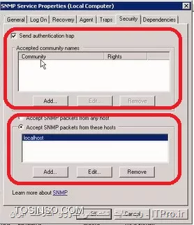

سلام من snmp رو ویندوز سرور فعال کردم و تنظیمات هم انجام دادم ولی وقتی از زبیکس می خواستم مانیتور کنم به مشکل خوردم چک که کردم دیدم روی پورت 161 مشکل دارم یعنی در واقع انگار باز نیست پورت روی ویندوز سرور ، چون حتی روی پورت 161 تلنت هم نمی تونستم به سرور بزنم مطمئن هستم که مشکل از فایروال هم نیست چون هم رول نوشتم پورت 161 رو کامل باز کردم هم کلا فایروال رو بستم هم پورت رو کلا عوض کردم بازم مشکل داشت میخواستم ببینم دوستان کسی به این مشکل برخورد کرده یا نه و اینکه ایا اصلا تست کردید اوکی باشه و کسی جواب گرفته از snmp ویندوز ؟

تنظمیات سربرگ Security انجام دادید؟ دو قسمتی که توی تصویر مشخص کردم

من هم کاری شبیه به نیاز شما رو قبلا انجام دادم البته با SolarWinds بعد از فعال سازی SNMP باید از سرویس ها سرویس SNMP در تب Security همون طوری که دوست عزیزمون در تصویر اشاره کردن فعال کنین و همچنین یک کلمه رمز مثلا Public رو اضافه کنین.
با این دو مورد مشکل شما باید حل بشه.اگر جواب نگرفتین بفرمایین بیشتر کمک کنیم.

ممنون از پاسخ دوستان مشکل از طرف زبیکس بود که خوشبختانه حل شد .
