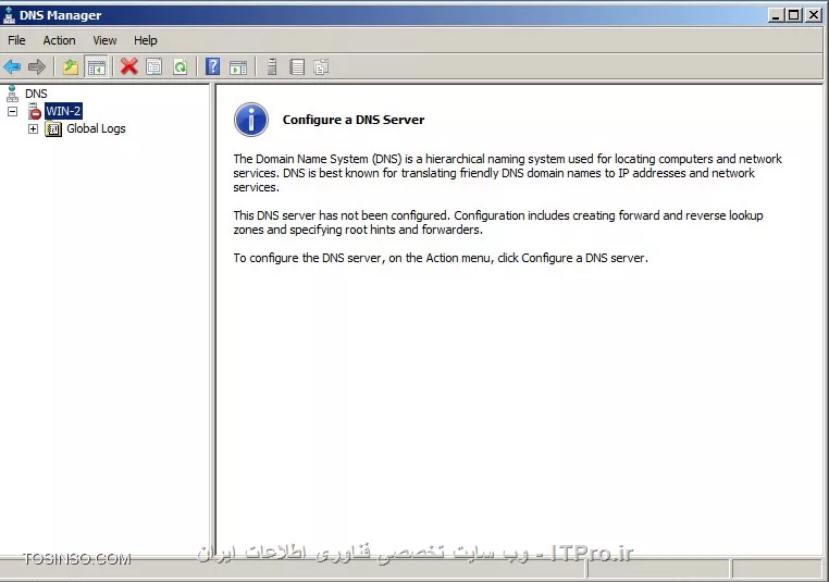

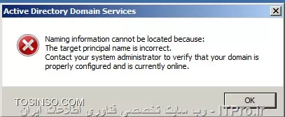

مشکل در dc additional
باسلام دوستان عزیز روز بخیر
dc additional , dns من یه مشکل پیدا کرده که نمی دونم چیه ؟

دوستان مجدد ببخشید سرویس dns همچنان کار نمی کنه .... تصویرش رو هم بالا براتون گذاشتم

از نوع خطا ب نظرم AD INTEGRATED هست.شما در first dc نوع ZOne رو ب حالت فایل بیس دربیارید ک ی پوشه تو مسیر c:\windows\dns ایجاد میشه ک محتواش ی فایل txt هست.اونرو کپی کنید داخل ad dc سپس ب dns موجود در ad dc این مسیر رو معرفی کنید بعد ک zone هارو شناخت جفت dns هارو ب حالت ad integrated دربیارید.

DNS Server cannot open AD?
دوستان عزیز در خصوص مشکل dns که مربوط به duplicate بین دو تا dns می شد با دستور زیر مشکل حل شد و خیالم راحت شد
netdom resetpwd server:&lt;PDC.domain.com&gt; userd:<Domain\domain_admin> /passwordd:*
که به جای PDC.domain.com اسم دامین رو میزیند واین قسمت هم Domain\domain_admin یک یوزر دامین ادمین رو وارد می کنید در محیط cmd بعد سیستم پسورد ادمین رو می خواد که باید وارد کنید البته دیده نمیشه و مشکل حل میشه البته قبل از این کار باید سرویس kerberos key distribution center رو باید stop و بعد از اجرای دستور فوق start کنید

سرویس خود DNS هم چک کنید

سلام دوستان سرویس net login ......stop شده بود restart کردم درست شد .

چک کردم start حتی restart هم کردم

دوست عزیز جواب شرکت مایکروسافت به مشکل شما به شرح زیر است
"net stop dns" then "net start dns"
"net stop netlogon" and " net start netlogon"

قبلا چندتا zone داشتید؟؟
AD Integrate بودن ؟؟؟
در حا حاضر مطمئن هستید سرویس Active به درستی کار میکنه و مطمئن باشید وقتی dsa.msc رو باز میکنید به DC دیگری وصل نشده باشد
از قسمت بالای Left pain میتونید بفهمید به کدوم DC وصل شده
