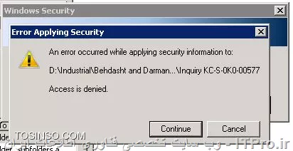

توی ویندوز سرور موقعی که میخوام تغییرات NTFS Permission روی یه پوشه اعمال کنم به اررور زیر میخورم.
مشکل از چیه؟
error applying Security

سلام این قطعه کد زیرو رو برای هر درایوی که مشکل داره در سی ام دی با دسترسی ادمین بزن :
ICACLS DRIVENAME \Grant:r %username%:(F)
ب جای DRIVENAME اسم درایو رو بزنید
موفق باشید انشاالله.

من Domain Admin هستم. با توجه به اینکه Domain Admin هستم حتی اگه owner اون پوشه کس دیگه ای باشه من بازم نمیتونم permission ها رو تغییر بدم؟
رفتم توی تب Owner چک کردم اسم یوزر خاصی به عنوان owner قید نشده بود. ولی پایینش امکان تغییر owner به یوزر خودم و گروه ادمین لوکال سرور وجود داشت.

خطا به دو علت هست:
1. یا شما به اندازه کافی دسترسی های لازم رو برای انجام این تغییر ندارین، یعنی مثلا ادمین کس دیگه ای هست و به شما تا اون حد که بتونین دست ببرین توی NTFS Permission اجازه و دسترسی صادر نکرده براتون
2. ممکنه به اندازه کافی هم دسترسی داشته باشین، اما Owner این فولدر کس دیگه ای باشه که فقط خودش اجازه تغییر رو داشته باشه و بس.
این دوتا مورد رو که گفتم لطفا بررسی کنید
پاسخ در 1396/04/08 توسط
وقتی Owner از بین بره، که معمولا بعد از پاک کردن یوزر اون فردی که این پوشه رو ساخته باشه اصطلاحا میگیم فولدر Orphan (یتیم) شده (خخخخخ). تو یه همچین سناریویی اگر دسترسی ادمین داشته باشین میتونین یه یوزر دیگه رو به Owner فولدر مورد نظر اضافه کنید تا فولدر از Orphan بودن خارج بشه و مشکلتون حل بشه.
