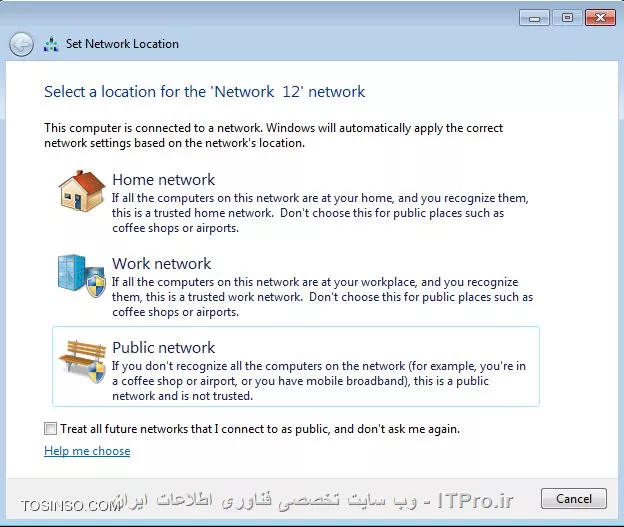

2. در ویندوز 10 چه جوری میشه Network Location تغییر داد.
منظورم اینه که مثل ویندوز 7 که میشه بین سه گزینه Home Network به Work Network و یا به Public Network یکی رو انتخاب کرد.

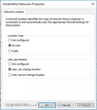

*2.* در ویندوز 10 چه جوری میشه Network Location تغییر داد.
منظورم اینه که مثل ویندوز 7 که میشه بین سه گزینه *Home Network* به *Work Network* و یا به *Public Network* یکی رو انتخاب کرد.
||https://tosinso.com/files/get/bebb84e3-4708-4620-98a8-8fcef6c55831||
تو اینترنت که جستجو کردم میگه باید بری در قسمت *Local Group Policy* و در قسمت مربوطه تغییرش بدی ولی در اون قسمت فقط دو تا گزینه *Public* و *Private* داره.
||https://tosinso.com/files/get/7ead7ecc-9c88-468c-af4b-7c003717e276||

اون تنظیمات network location در حقیقت تنظیمات فایروال شماست که در چه پروفایلی قرار بگیره
