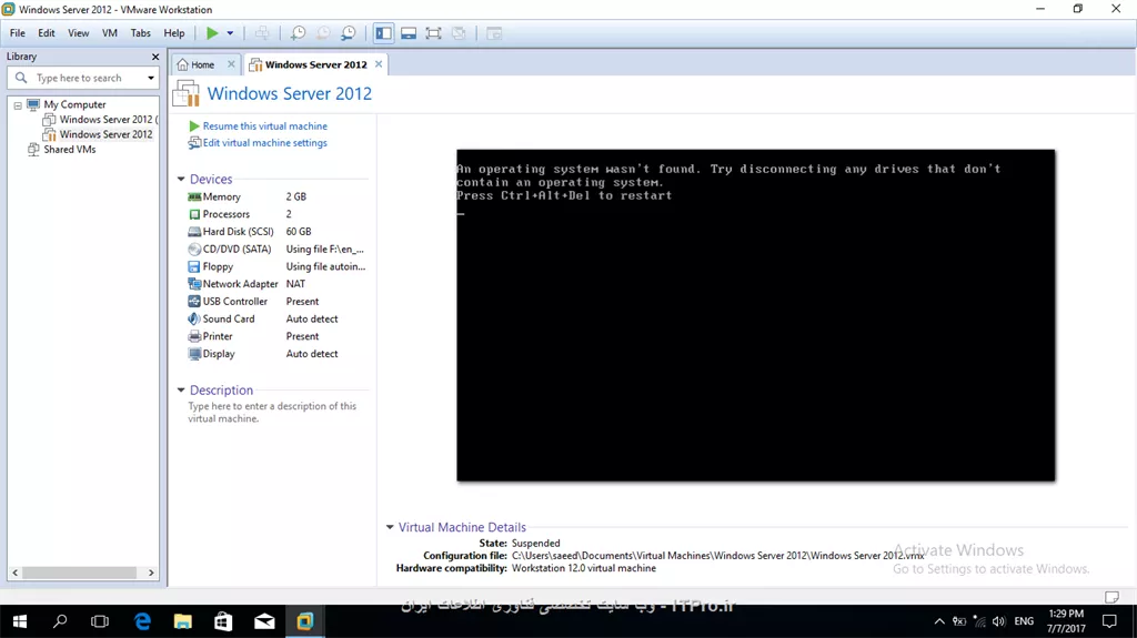

هنگام نصب ویندوز سرور 2012 با اروری به شکل زیر مواجه شدم .لطفا کمکم کنید ممنون

زمانیکه فایل ها در حال کپی شدن هستند .به 60% رسید اول خطای 0X80070570 رو میده بعد این عکس ظاهر میشه.

دوست عزیز در ابتدای نصب این ارور میاد یا انتها؟
در هر صورت این پیغام مربوط به اینه که ماشین مجازی شما چیزی برای بوت شدن و بالا آمدن پیدا نمیکنه...
اگر ابتدا است باید بوت رو روی cd ویندوز یا فایل iso نصب بزارین و اگر در انتها میاد در bios مادربرد در قسمت بوت ، ترتیب بوت شدن رو اول روی هارد بزارین

ازین پیغام چیز خاصی در نمیاد چون داره میگه که هاردت درست بوت نشده (یعنی سیستم عامل درست نصب نشده و ریست کن)
از یک سورس ویندوز دیگه برای نصب استفده کنید...

دوست عزیز این ویندوز توی vmware نصب شده از کابل کامپیوتر و سخت افزار زیاد خبری نیست

این یک خطای سخت افزاریه اگه ویندوز نصب بود صفحه آبی در میومد
1- کابل های کامپیوتر
2-هارد و پردازنده
3-مقدار حافظه رم
از صحت کارکرد این 3 مورد اطمینان پیدا کن مخصوصا مورد دوم در بعضی کامپیوترها پردازنده بعضی از خاصیتهای هارد را پشتیبانی نمیکند.
