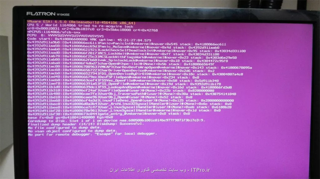

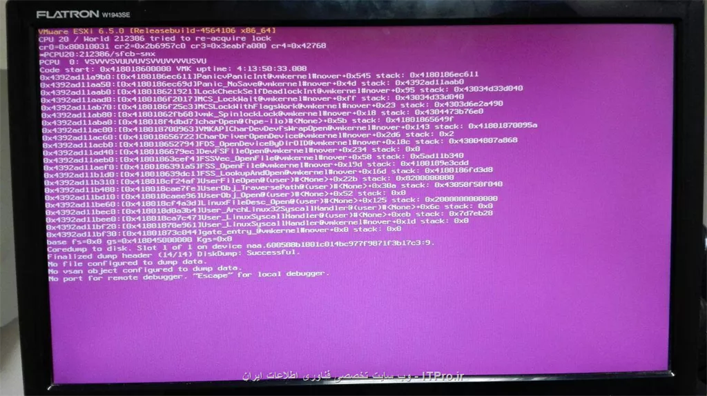

پیغام خطای سرور
با سلام و احترام خدمت دوستان
من سرور HP G8 دارم که چند روزی هست هنگ میکنه و مجبور میشم سرور رو راه اندازی مجدد کنم.اگر امکان داره دوستانی که تو این زمینه اطلاعات دارند کمک کنند.عکس پیغام های خطا رو میفرستم.

مشخصات هارد ها چیه؟
ممکنه هاردیسکها دورشون پایین باشه و توانایی پاسخ به چندین درخواست همزمان رو نداشته باشن

esxi روی SD نصب شده.مشکل اینه که وقتی ماشین ها رو بالا میارم و تعدادشون زیاد میشه این مشکل به وجود میاد
پاسخ در 1396/04/18 توسط
ممنونم از شما.در محیطILO چیزی مبنی بر مشکل در کارکرد سخت افزار دیده نمیشه.
فقط یه مشکلی که وجود داره اینه که زمانی که تعداد ماشین های مجازی زیاد میشه.گاها این اتفاق میوفته.
پاسخ در 1396/04/17 توسط
طبق خطای های داخل عکس احتمالا مشکل از هارد میتواند باشد.
اکثر ‍پیغامها مبنی داره مشکل هارد رو نشون میده
شما وارد کنسول ILO بشید و از اونجا وضعیت هاردها و سایر سخت افزار هارو چک کنید
خب شاید هارد دارین کم میارین؟
esxi روی هارد نصب شده یا فلش؟
esxi رو روی فلش نصب کنید و سرور رو با فلش بالا بیارین ببینید مشکل حل میشه؟
