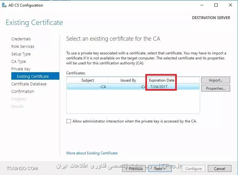

بر روی سرور Exchange خود مشاهده کردم که در تاریخ 20170724 Certificate درون سازمانی باطل میشه برای همین مراحل renew انجام دادم با این حال Certificate جدید هم تا همان تاریخ قبل فقط اعتبار داشت و هیچ اتفاقی جز ایجاد یه Certificate به همان تاریخ نیافتاد چون Certificate روی سرور اکتیوداریکتوری قرارداشت که قبلا Additional بود و با مشکل اکتیوداریکتوری اصلی قدیمی تبدیل به سرور AD DS مادر شده بود و تمام تنظیمات AD CS و DNS هم از سرور قدیم به آن انتقال پیدا کرده بود تصمیم گرفتم که روی یک سرور دیگه AD CS را نصب کنم و از Private key آن تنها استفاده کنم اما با تصویر زیر مواجه شدم
با سلام خدمت همه عزیزان
بر روی سرور Exchange خود مشاهده کردم که در تاریخ 2017/07/24 Certificate  درون سازمانی باطل میشه برای همین مراحل renew انجام دادم با این حال Certificate جدید هم تا همان تاریخ قبل فقط اعتبار داشت و هیچ اتفاقی جز ایجاد یه Certificate به همان تاریخ نیافتاد چون Certificate روی سرور اکتیوداریکتوری قرارداشت که قبلا Additional بود و با مشکل اکتیوداریکتوری اصلی قدیمی تبدیل به سرور AD DS مادر شده بود و تمام تنظیمات AD CS و DNS هم از سرور قدیم به آن انتقال پیدا کرده بود تصمیم گرفتم که روی یک سرور دیگه AD CS را نصب کنم و از Private key آن تنها استفاده کنم اما با تصویر زیر مواجه شدم ||https://tosinso.com/files/get/bb182ad1-dcc5-4afc-a05a-7f1b04194062||
که احتمال میدم به همین دلیل باشه که تمدید های من هم فقط تا این تاریخ صورت گرفته سوالم اینه چطوری میشه تمدیدش کنم و Private key من تاریخش تغییر کنه
ممنون میشم اگه کمکم کنید.
