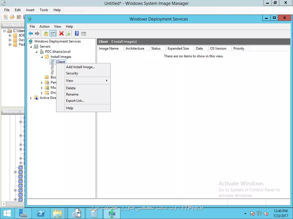

من دارم فایل پاسخ تهیه میکنم برای ویندوز 10 تونستم با یه کامندی فایل install.esd به wim تبدیل کنم و کار کنم اما مرحله آخر که در wds این فایل رو add میکنم این فایل انگار کامل نیست و اجازه propertise گرفتن نمیده دوستان میشه من راهنمایی کنید که باید چی کار کنم؟
این تصویر از ایمیج ویندوز 10 هست
و این تصویر از ویندوز 8 که در source خود ویندوز فایل install.wim وجود دارد
ویندوز 8.1

برای تبدیل ESD به فایل WIM من تنها و تنها برنامه ESDFileConverter_v1.8 رو پیشنهاد میدم. هر برنامه ای که قبلا تست کردم یه جای کار میلنگید. این برنامه رو که گفتم دانلود کنید مجدد تست بفرمایین.
