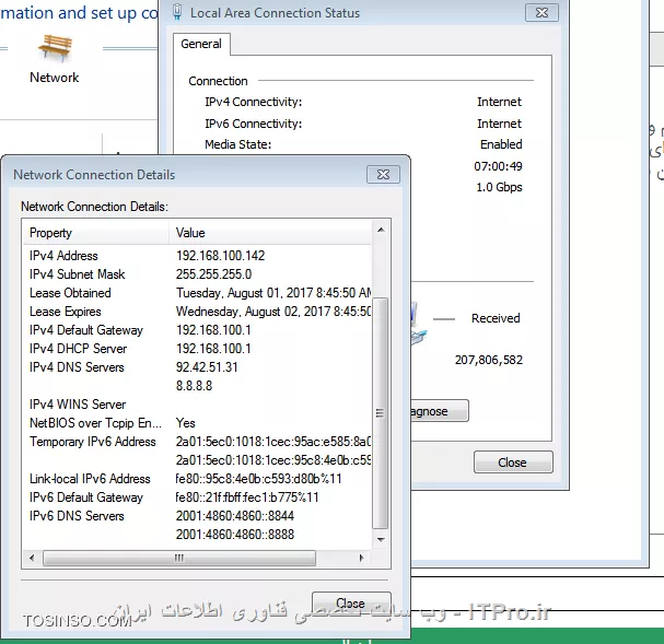

ما تقریبا 10 تا سیستم داریم که با کابل به هم وصل هستن و اینترنت دارن، همه اینها به یه سوییچ دی لینک، و از طرفی هم یک مودم وایرلس از طریق یه روتر وصل هست بهش
بین این سیستم ها اینترنت برقرار هست و ای پی همه هم اتومات هست
اگر بخوایم فایل شیرینگ انجام بدیم بین این سیستم ها چکار باید کنم
توی تصویر هم جزئییات ای پی و اینا برای یکی از سیست ها رو گذاشتم شاید بدرد بخوره

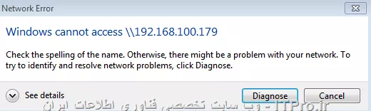

run رو باز کنید و ip یکی از سیستمهای دیگه رو که یک پوشه روش share کردین اینجوری وارد کنید و اینتر رو بزنید ببینید اون پوشه رو نشون میده؟
\\ipsystem
مثلا
\\192.168.1.10
پاسخ در 1396/05/11 توسط
احتمالا یا فایروالشون روشنه یا فایروال آنتی ویروسشون روشنه

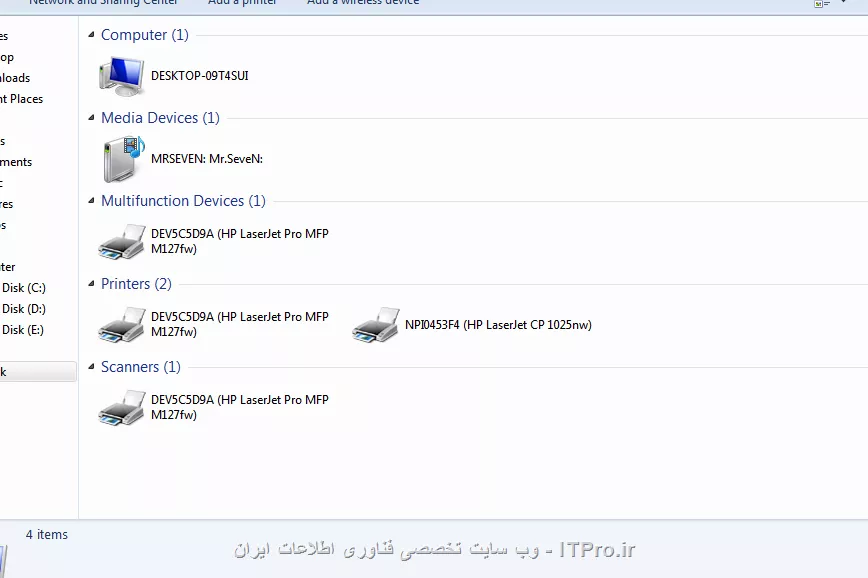

چرا ping آی پی شون رو دارم
فقط توی network place نیستن سیستما
||https://network.tosinso.com/files/get/1c7c3f89-6af2-484d-a147-34db7c329821||
ممنون از پاسخگوییتون
اخه اصلا توی network کامپیتور ها رو نشون نمیده که بخوام اینکارارو کنم مشکل دقیقا همینه
جناب رسولی خیلی فایلای اشتراکی زیاد نیست که بخوام اختصاصی یه سرور براش بذارم ولی خب از طرفی اصلا نمیتونم سیستمای دیگه رو ببینم که بینشون شیر کنم
فایروال رو خاموش کنید و گزینه دیسکاوری رو باید فعال کنید...
