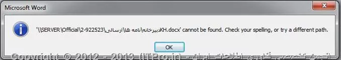

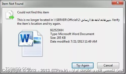

در محل کار بنده مشکلی پیش آمده است که از قرار زیر می باشد، در محل شرکت یک AD بر روی ویندوز سرور 2088 R2 راه اندازی شده است ، فایل های مهم و حساس شرکت همه بر روی این سرور قرار دارد که به صورت File Shearing در اختیار همکاران قرار می گیرد، مشکل به وجود آمده از 2 روز پیش از این قرار می باشد که: از آن موقع به این طرف در مسیر های خاصی هر فایلی که ایجاد می شود فایل را می سازد و ذخیره می کند اما هنگامی که می خواهیم فایل را مجدد ویرایش و کپی کنیم خطاهای زیر به وجود می آیند و نمی گذارند این کار انجام شود؛عکس خطا ها در زیر آمده است یکی خطای کپی و دیگری هم خطای ویرایش با ورد می باشد لطفا در صورت امکان راهنمایی ام کنید تا بتوانم مشکل را حل کنم
  • نکته1: فایل هایی که قبل از این اتفاق موجود بوده اند همچین مشکلی ندارند و قابل ویرایش و کپی هستند
  • نکته2: فایل های مشکل دار قابل پاک کردن و تغییر نام هستند
Could not find this item.Verify the items location and try again error
خطای کپی
خطای ویرایش با ورد
