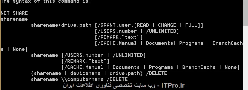

سلام میتونید از دستور net Share استفاده کنید به این صورت:
||https://network.tosinso.com/files/get/3eb33547-35a1-4194-aaf7-bedd3f052a54||
