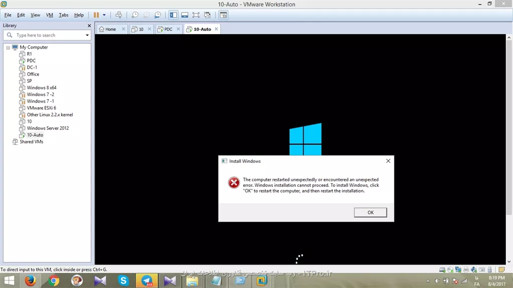

دوستان من میخوام یه ویندوز رو با تمام نرم افزارهاش به صورت WRKGROUP نصب کنم میشه راهنمایی بفرمایین فایل پاسخی که ساختم پیش میره تمامی مراحل نصب انجام میشه اما به نظر در فایل پاسخ دومم یه مشکلی هست اجازه نمیده و بعد از مدتی این پیغام رو به من میده امکانش هست راهنمایی بفرمایین

از چه برنامه ای برای اینکار استفاده میکنین؟ MDT؟ WDS؟
پاسخ در 1396/05/13 توسط
یه جای کانفیگاتون ایراد داره. یه قسمت توی WDS هست که الان یادم نیست، از اونجا میشه کدهایی که Error دارن رو دید. از اونجا باید بررسی کنید و تصحیح کنین
ببینید من برا قسمت دوم فایل پاسخم مشکل دارم انگار میگم جوین بشه چون ویندوز سفارشیم به صورت workgroup مشکل بوجود میاد آیا میشه prouductkey رو وارد نکرد چون حین نصب ویندوز 10 اصلا نمیپرسه الان فایل دومم رو حذف کردم نصب شد ویندوز
با تمام برنامه ها دوستان در صورت امکان من رو راهنمایی کنید که فایل دوم پاسخ یعنی فایل OOBEUntanttend راهنمایی بفرمایین
فایل پاسخم هیچ خطایی نداره به نظر من چون ویندوز سفارشی که ساختم به صورت workgroupو فایل پاسخم بر اساس جوین به دامین هست ایراد میگیره باید چی کار کنم که به صور workgroup نصب بشه
