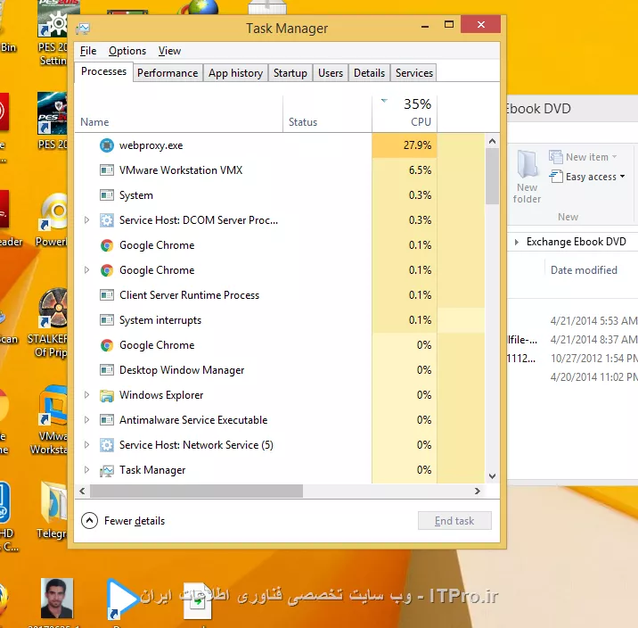

سلام دوستان ،  جدیدا به به سیستم تو شرکت برخورد کردم که توش یه برنامه به نام webproxy داره منابع سیستمو میگیره و نمیدونم چجوری پاکش کنم همینجوری که دارید تو عکس میبینید مدام سی پی یو رو داره میخوره ، طرف مثل اینکه برنامه web browser که یه فیلتر شکنه رو نصب کرده حتی اونم پاک کردم اما این هنوز هست و نمیره حتی end هم میکنم بازم نمیره
webproxy
عکسو ببینید متوجه میشید ممنون میشم راهنمایی کنید

سلام"
با صفحه کلیدتون کلید Win+ R رو بزنید و کلمه appwiz.cpl رو وارد کنید و سپس اینتر رو بزنید.
حالا برنامه رو پیدا کنید و با زدن کلیک راسن آنیستال کنید.
اگر حذف کردید و هنوز هم هست در همین تسک منیجر توی تب آخر service برید و open service رو بزنید و ببینید با چنین نامی سرویسی وجود داره کلا غیر فعالش کنید مشکل حل میشه/

با عرض سلام و خسته نباشید همونطور که دوستان فرمودن توی task manager روی خود برنامه راست کلیک کنید و go to services بزنید و سرویس های اونها غیرفعال کنید.برنامه را با برنامه های مثلyour uninstaller حذف کنید , بعدش هم با یک برنامه مثل ccleaner رجیستری پاکسازی کنید و بعد کامپیوتر رو ریستارت کنید به نظرم مشکلتون حل بشه.موفق و پیروز باشید.

سلام به شما دوست عزیز روی برنامه کلیک کنید و گزینه EndTask رو بزنید اگه جواب نگرفت cmd رو با دسترسی ادمین باز کنید:
Taskkill /IM  webproxy.exe /F /T

آقا آرمین عزیز یه چنین برنامه ای تو لیست برنامه های من نیست که بتونم پاکش کنم
همچنین سرویسیم با این نام نداریم وقتیم روش کلیک راست میکنم میزنم go to detail بعد goto service میکنم یه سرویسی به نام we engine رو به من میده که کلا استپه
مهندس AMM عزیز کار شمارم انجام دادم بازهم نتیجه نداد و end task نشد البته وقتی End می کنم برنامه میره اما دوباره میاد
احتمال ویروسی بودن این فایل زیاده و مربوط به انتی ویروس پاندا میشه اگه از این انتی ویروس استفاده میکنید که هیچ اگه استفاده نمیکنید احتمالا ویروسی شدید:
برای از کار انداختن موقتی میتونید به taskmanager برید و تب performance انتخاب کنید و در پایین صفحه گزینه open resource monitor رو بازکنید تا پنجره ای باز شه بعد weproxy.exe رو انتخاب کنید و با راست کلیک گزینه suspend Process رو بزنید
