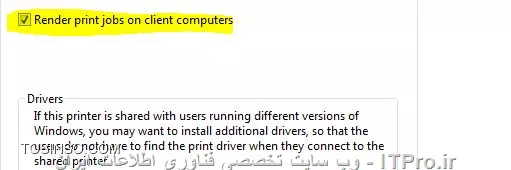

حتی این تیک را هم که قبلا توی یکی از پستهای دوستان بود را هم زدم اما باز هم نشد

این تیک رو زدین در پراپرتیز

تیک redirection... رو تو پراپرتیس پرینتر تو تب port بردار //// چک کن فایروال و انتی ویروس خاموش باشه
