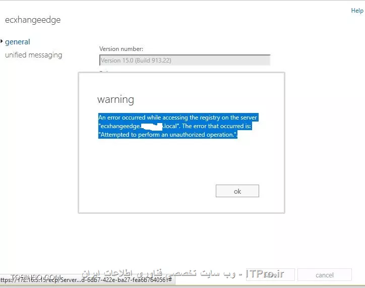

من یه میل سرور exchange 2013 دارم + edge server الان ایمیلهام به بیرون ارسال نمیشن
تو پنل ادمین exchange وقتی وارد گزینه servers میشم و روی exchange edge هم کلیک میکنم این پیغام رو میده
An error occurred while accessing the registry on the server "ecxhangeedge.xx.local". The error that occurred is: "Attempted to perform an unauthorized operation.".
An error occurred while accessing the registry on the server ecxhangeedge.xx.local. The error that occurred is: Attempted to perform an unauthorized operation..

سلام دوستان من هم این مشکل رو دارم ولی من میتونم به بیرون ایمیل ارسال کنم. اگر شما PTR رکورد بسازید می تونید به بیرون ایمیل ارسال کنید. دلیل این پیغام خطا رو من هم دنبالش هستم
پاسخ در 1396/05/21 توسط
سلام من فکر میکنم شما اقدام به بستن پورت smb کردید (File and Printer Sharing) مربوط به باج افزارwanana cry و...
درسته؟؟
