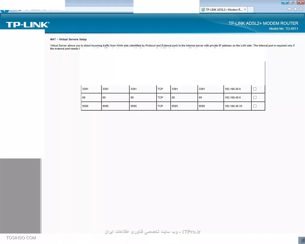

دوست عزیز این پورت فورواردی که گذاشتین بعضی از پورتها به 192.168.40.6 فوروارد شده و بعضی به 192.168.40.33

بله حرف شما درسته که هر کدوم باید بره به یک آدرس خاص، اما از روی مودم همه رو باید بفرستین به کریو، بعد از روی کریو بره به یک آدرس خاص...

من پورت فوروارد قبلی پاک کردم و گفتم بیاد سمت کریو ببینید خودتون عکس گرفتممن پورت  فوروارد قبلی پاک کردم و گفتم بیاد سمت  کریو ببینید خودتون عکس گرفتم||https://network.tosinso.com/files/get/f80160c8-4e64-4f10-acac-300b3e19dbcb||

به صورت ppoe هست ینی قبلی ها رو پاک کنم و جدید هارو بفرستم سمت کریو ؟
