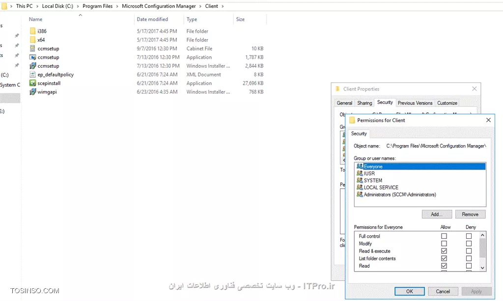

با سلام بنده مسیر زیر رو share کردم و permision everyone رو تنظیم میکنم جهت نصب sccm client ولی بعد از چند دقیقه تنظیماتش تغییر میکنه و دسترسی ها برمیگرده به حالت قبل:
لطفا راهنمایی بفرمایید که چطور میشه این مشکل رو برطرف کرد.
زمانی که دسترسی دادم
بعد از چند دقیقه دسترسی everyone قطع می شود

معمولا کار ویروس یا یک سرویس دیگه داخل شبکه است که این کار رو انجام میده...
پاسخ در 1396/05/22 توسط

فکر میکنید علت این اتفاق چی باشه؟؟
