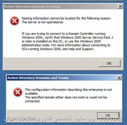

سلام دوستان من میخواستم که دامین کنترلر ام رو سرور اش رو عوض کنم ، برای همین اومدم سرور جدید رو ادیشنال قبلی کردم ، 5 تا رول رو هم جابجا کردم ، سرور جدید رو هم گلوبال کاتالوگ کردم ، باید همه چی اکی باشه به نظرم ، سرور قبلی رو هم درآوردم از گلوبال کاتالوگ، همه چیز باید درست باشه به نظرم ، ولی به محض اینکه سرور قدیم رو از مدار خارج میکنم ، سرور جدید دیگه کار نمیکنه و وقتی میخوام active directory domains and trusts و active directory sites and services و active directory users and computers رو باز کنم، ارور های زیر رو میده و توی کنسول هاشون جلوی اسم هاشون یه ضربدر هست و کار نمیکنه :

به نظرتون مشکل از کجاست ؟
پ.ن : وقتی سرور قدیم رو میارم دوباره توی مدار، و سرور جدید رو ریستارت میکنم ، دوباره شروع به کار کردن میکنه و درست میشه.
