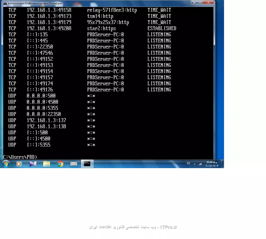

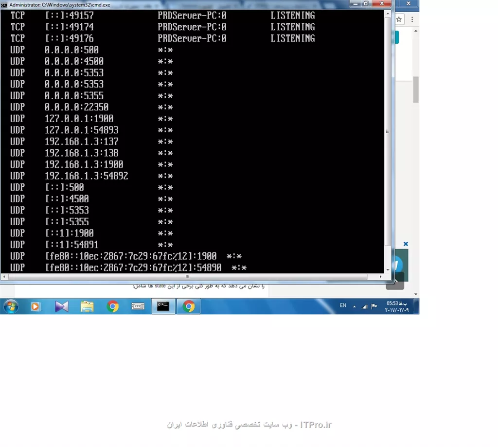

سلام دوستان من قبل از بازکردن مرورگر عکس شماره1 رو گرفتم بعد از بازکردن مرورگر درحالیکه داشتم استفاده می کردم عکس شماره2رو گرفتم حالا نتایج متفاوت هستند میشه راهنمایی کنید که این نتایج چه چیزی رو نشون میده
تشکرشماره1
شماره2

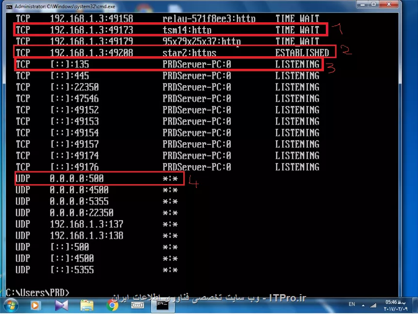

سلام دوست عزیز ، جواب سئوالتون رو قسمت به قسمت میدم :
||https://network.tosinso.com/files/get/2aa16a5e-d9a2-442b-abe3-62bb70fe4aa0||
*1-* نشون دهنده اینه که کامپیوتر شما با آدرس 192.168.1.3 روی پورت 49173( که یک شماره پورت رندوم هست ) به سایت tsm14 که روی پورت 80 (http) به درخواست ها پاسخ میده در وضعیت TIME_WAIT یا همون وضعیتی که سوکت بعد از هندل کردن پکت ها مدت زمانی منتظر میمونه و سریعا Session رو نمیبنده. ارتباط در این قسمت از نوع *TCP* (اتصال گرا یا Connection oriented) هستش.
*2-* این قسمت هم مثل قسمت قبل هست با این تفاوت که سرور روی پورت 443 که پورت مربوط به پروتکل HTTPS هستش و به اضافه اینکه ارتباط برقرار (Established) شده یا به عبارتی کامپیوتر شما به سرور مورد نظر به درستی متصل شده و در حال ارتباط هست.
*3-* در این قسمت [::] نشون دهنده اینه که هر آدرسی از پروتکل *IPv6* روی پورت 135 میتونه با هر( هر یعنی *0* ) پورتی که روی کامپیوتر PRDServer-PC ارتباط داشته باشه. وضعیت این ارتباط *LISTENING* هستش که به این معنیه که کامپیوتر مورد نظر در حال گوش دادن به ارتباط هستش.
*4-* هر آدرس IP ورژن 4 روی پورت 500 به *هر کامپیوتری با هر شماره پورتی* میتونه وصل بشه منتها ارتباط در این حالت از نوع UDP (یا Connectionless) هست. *موفق و ITPROباشید*
1- نشون دهنده اینه که کامپیوتر شما با آدرس 192.168.1.3 روی پورت 49173( که یک شماره پورت رندوم هست ) به سایت tsm14 که روی پورت 80 (http) به درخواست ها پاسخ میده در وضعیت TIME_WAIT یا همون وضعیتی که سوکت بعد از هندل کردن پکت ها مدت زمانی منتظر میمونه و سریعا Session رو نمیبنده. ارتباط در این قسمت از نوع TCP (اتصال گرا یا Connection oriented) هستش.
2- این قسمت هم مثل قسمت قبل هست با این تفاوت که سرور روی پورت 443 که پورت مربوط به پروتکل HTTPS هستش و به اضافه اینکه ارتباط برقرار (Established) شده یا به عبارتی کامپیوتر شما به سرور مورد نظر به درستی متصل شده و در حال ارتباط هست.
3- در این قسمت [::] نشون دهنده اینه که هر آدرسی از پروتکل IPv6 روی پورت 135 میتونه با هر( هر یعنی 0 ) پورتی که روی کامپیوتر PRDServer-PC ارتباط داشته باشه. وضعیت این ارتباط LISTENING هستش که به این معنیه که کامپیوتر مورد نظر در حال گوش دادن به ارتباط هستش.
4- هر آدرس IP ورژن 4 روی پورت 500 به هر کامپیوتری با هر شماره پورتی میتونه وصل بشه منتها ارتباط در این حالت از نوع UDP (یا Connectionless) هست. موفق و ITPROباشید
