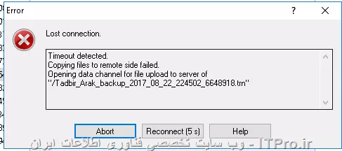

اخیرا با مشکلی مواجه شده ام که در زمان انتقال فایل روی سرور با مثلا WinSCP پیغام زیر داده می شود.
upload
لطفا راهنمایی کنید

سلام دوست عزیزی باید passive mode رو غیر فعال کنید. از مسیر "Advanced" button → "Connection" tree item → "Passive mode" checkbox
به احتمال زیاد بین شما و سرور یک سری ای پورتها بسته است

مشکل اختلاف زمان سیستم با ساعت کریو به مدت بیشتر از ۵ دقیقه بود که با همزمان کردن زمان هر دو مشکل حل شد

به این طریق عمل کنید :
1. WinScp رو باز کنید
2. ftp رو از قسمت file protocol انتخاب کنید
3. روی advance کلیک کنید
4. از پنجره جدیدی که براتون باز شد روی Connection کلیک کنید
5. معادل server response timeout روی 30 ثانیه قرار بدین انشالله مشکلتون برطرف خواهد شد :)

ممنون این کار را انجام دادم درست نشد.
به نظر باید تنظیمات کریو را بررسی شود چون بدون واسطه و از طریق وای فا با لب تاب به مودم وصل شدم این مشکل نبود .
