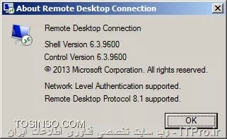

يك موضوعي كه متوجه شدم اين هست كه اين ايراد زماني ايجاد ميشه كه ميخوام به ويندوزهاي 2008، 10، 2012 و 2016 ريموت بشم؛ وگرنه به ويندوزهاي XP, 7 و 2003 با همين شرايط ميتونم ريموت بشم.
ورژن RDC
پاسخ در 1396/06/21 توسط
امير جان متاسفانه همون مشكل برقرار هست
