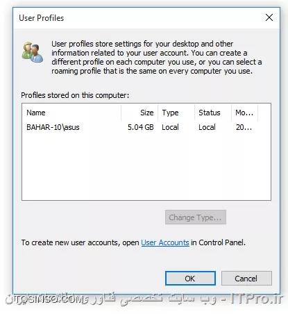

الان یه سوال دیگه پیش اومده. هر جای کنترل پنل میرم اسم یوز بهار10 هست ولی برای دسترسی از طریق شبکه به این سیستم باید یوزرنیم رو asus وارد کنم. کجا میتونم تغییرش بدم؟تغییر username اکانت
