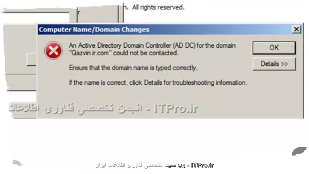

من یک ویندوز سرور ۲۰۰۸ در vwvare نصب کردم و ویندوز فیزیکی من ۷ هستش. الان میخوام ویندوز ۷ را جوین کنم به دامین سرور ولی خطا میده در ضمن از سرور به کلاینت پینگ میشه ولی بر عکسش نه و خطا میده.ای پبdns رو چک کردم درسته ولی وقتی میخوام در ویندوز ۷ work gorup را به domain تغییر بدم خطای زیر رو میده .اگه ممکنه کمک کنید با تشکر
خطاخطا

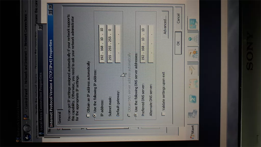

من در سرور مجازی dns و اکتیو دایرکتوری را نصب کردم.اسم دامین من Mohamad.local هستش و ptr هم در dns نصب کردم. وقتی در cms دستور nslooup را تایپ میکنم درست جواب میده الان یک طرف ping میده ولی وقتی از work gorup به دامین تغییر میدم بازم خطای بالا رو میده.
آی پی سرور ۱۹۲.۱۶۸.۱۰.۱۰
دی ان اس ۱۹۲.۱۶۸.۱۰.۱۰
ویندوز ۱۹۲.۱۶۸.۱۰.۱۵
دی ان اس ویندوز ۱۹۲.۱۶۸.۱۰.۱۰

یک زحمت بکش از اکتیودایرکتوری و dns server و تنظیمات کارت شبکه در سرور و کلاینت عکس بزارین (میخوام ببینیم چه ip به کلاینت و سرور دادین...)

ویندوز رو یک عوض کردین .آیا همه تنظیمات همینی است که عکسش رو گذاشتین؟
