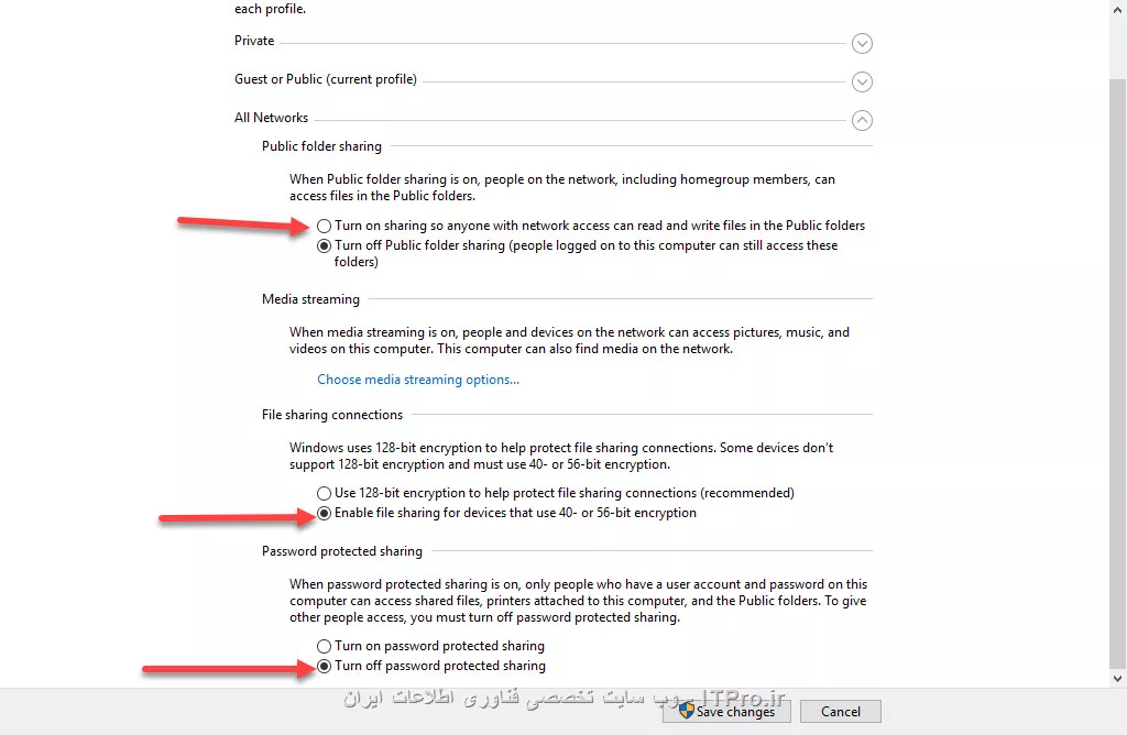

دوست عزیز این خطا معمولا به این خاطر رخ میده که سرور 2008 از الگوریتم های رمزنگاری خاصی برای Encrypt کردن اطلاعات استفاده میکنه که ویندوزای پایین تر مثل XP قادر به پشتیبانی ازشون نیسن. بهتر اینه که موقع Share توسط سرور 2008 از مدلای ساده Sharing و بدون الگوریتم استفاده کنید! برای نمونه بهتره حین Share کردن گزینه Turn off password protection رو حتما فعال کنید، چون این الگوریتم توسط سیستم عامل XP ساپورت نمیشه و از ویندوز 7 به بعد پشتیبانی میشه.
<center>
||https://network.tosinso.com/files/get/117203a0-896d-4acb-9c45-87f409c8a02e||
<center>
