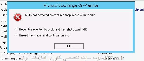

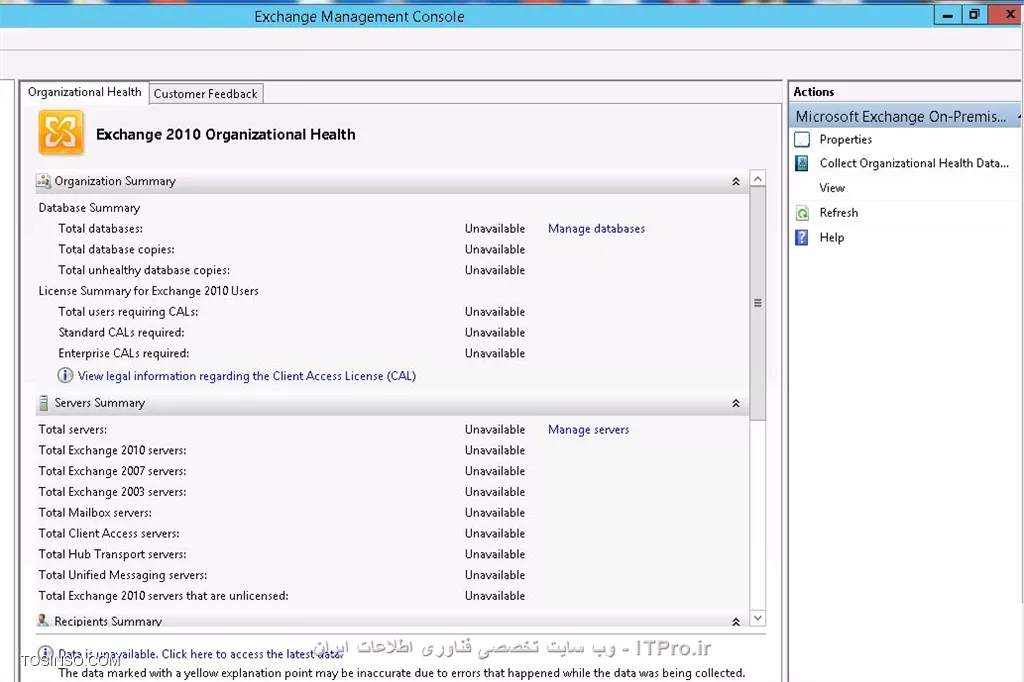

در زمان باز کردن EMC همه موارد unavailable هستن (تصویر ارسال میشه)
مشکل در کنسول مدیریت اکسچنج
و قاعدتا قادر به مدیریت Exchange نیستم
متاسفانه نتونستم راهی برایس حل این مسئله پیدا کنم
لطفا اگه ممکنه راهنمایی کنین...

روی لینک Collect Organization health data سمت راست کلیک کردین؟

با کلیک روی Manage ها هم هیچ عکس العملی دریافت نمیشه

احتمالا منظور شما organization name هست.اون رو میتونید با دستور زیر پیدا کنید.
get-OrganizationConfig | fl Identity
